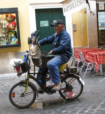

Photographié à 200 m de la fontaine de Trevi à Rome, ce mois d'avril ; il a coupé un bidon d'huile plastique qui met de l'eau sur la meule. Il aiguise une faucille.
Assez génial, non ?

La meule est apparemment actionnée par le pédalier, non ?

thierry loeve a écrit:La meule est apparemment actionnée par le pédalier, non ?
Exact, il a mis une béquille pour stabiliser.
J'avoue que ça m'a surpris de voir ça en pleine ville. De plus, il affûtait une faucille en pleine ville.
La dernière que j'ai vue en action pour ramasser la luzerne des lapins remonte à loin.

Le rémouleur aiguise-t-il aussi des couteaux de poche ou est-ce que la meule est formellement déconseillée pour ce type de lame ?
Re: Le rémouleur - Aiguisage de lame sur une meule ambulante
Posté:
Lun 4 Mai 2009 22:21
de bpc
Au contraire, la meule à eau est le meilleur outil pour affûter tout ce qui ressemble à une lame.
Mais ça ne va pas du tout quand les rémouleurs utilisent des petites meules sèches. Ca brule le métal en creusant des sillons trés étroits ; on ne peut rien faire de bon avec ça.
Par contre, c'est léger et facile à installer sur un vélo.

Lui fait un goutte à goutte sur la meule avec un bidon d'huile moteur coupé en haut.
On voit la petite flaque d'eau sous le vélo.

Oui, sur la première photo. D'ailleurs, il a installé une auge pour retenir l'eau.
La meule qu'il peut y mettre est plutôt grande.
