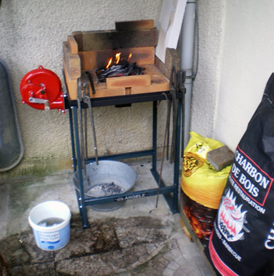

Je suis tout nouveau et je viens cet après midi de tester ma forge pour la première fois. J'ai utilisé de la brisette de forge 10/20. Le calibre semble bien adapté.
Pour démarrer j'ai mis quelques morceaux de charbon de bois et ensuite la brisette. La phase de dégazage commence presque aussitôt.
Alors je voudrais savoir si lors de cette phase, il est recommandé de faire fonctionner le soufflet ou non ?
Combien de temps dure la période de dégazage en moyenne pour un petit foyer ?
Doit-on disposer tout le charbon nécessaire en une seul fois pour ainsi tout dégazer ou le faire petit à petit ?
J'ai lu à plusieurs endroits qu'il fallait mouiller un peu le charbon pour maintenir la combustion et pour former une voute. Avez-vous des précision sur cette pratique ?
Je vous mets une image de mon installation ; s'il y a des choses à améliorer, des éléments que j'aurais omis, ou tout simplement une vision plus ergonomique, n'hésitez pas.
