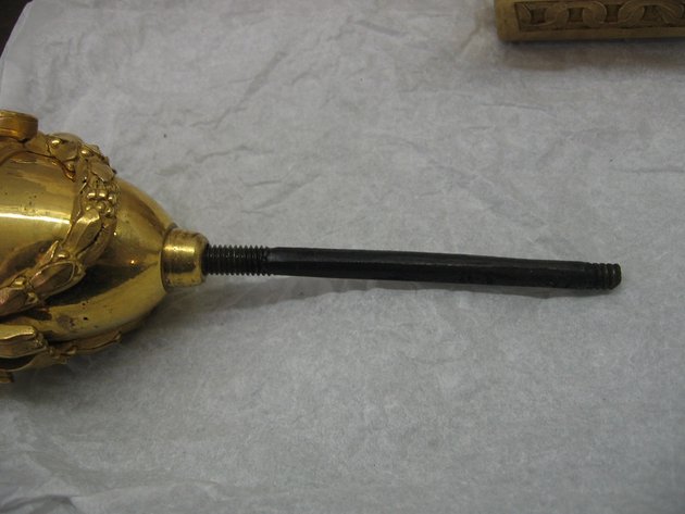

Voilà, j'ai terminé de remettre en état ces deux cassolettes Louis XVI.
J'ai finalement opté pour le remplacement pur et simple de la partie filetée pour la tige centrale (le client voulait surtout garder la partie médiane de la tige car on voit que c'est forgé à la main). J'ai donc demandé à un serrurier de me souder ça au TIG et le résultat est très propre !

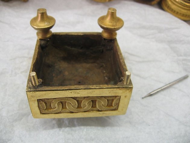

Sinon pour les pieds, j'ai réussi à percer à 2.2mm et tarauder à 3 mm sous le socle, ainsi que les pieds.
Voici le résultat :
