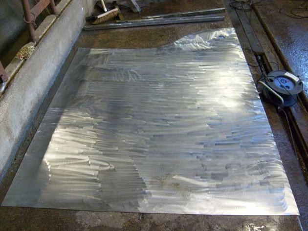

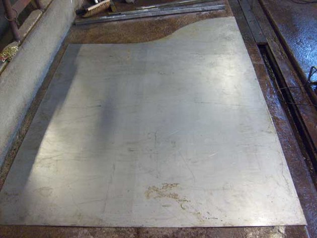

je viens de faire un nouvel essai avec un tube très calaminé. J'ai acheté de l'acide chlorhydrique à 23% en magasin de bricolage (2€ le litre) et le résultat est sans appel. Passé l'acide au pinceau, la calamine s'élimine dans les 5 minutes, même celle qui est logée dans les aspérités du métal. Ensuite il faut bien rincer à l'eau, puis éventuellement donner un petit coup d'abrasif pour redonner du brillant.
