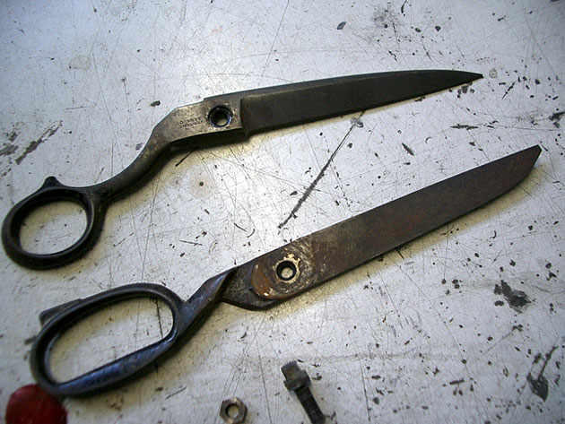

Quelques images de l'affûtage d'une paire de ciseaux :

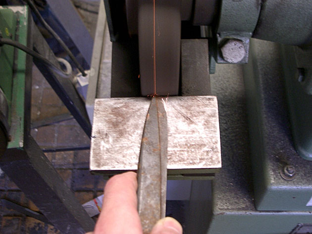

Égalisation des pointes:
Dérouillage :

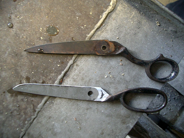

Démontage :

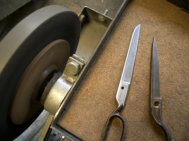

Meulage (planche, talon, portée) :

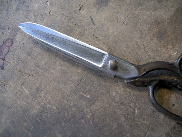

Polissage:
Morfilage :

Oui, mais c'est toute une histoire !
Il faut n'avoir qu'un point de contact entre les deux lames tout au long de leur course. Le plus difficile est de le faire couper au début.
Il y a plusieurs réglages pour faire couper une paire de ciseaux, mais la chose la plus importante est que les lames soient voilées comme une pale d'hélice : ainsi, elles forcent l'une contre l'autre pour pouvoir couper. Si les lames étaient droites, le tissu, par exemple, se glisserait entre les lames, sans être coupé.

Normalement, le voile a été donné à la fabrication.
Si le ciseaux est en bon état, il "suffit" de maintenir ce voilage. C'est simplement la "posée" sur la meule qui doit respecter cette forme. Sur la meule, on sent le ciseau se relever au fur et à mesure de la progression.
Mais souvent, le voile n'est pas bon : mauvaise fabrication, déformation, le client a essayer d'affûter lui-même, etc...
Là, il faut "imposer" une nouvelle forme sur la meule à eau. C'est une question de pression sur la meule là où on désire creuser.
Si la déformation est trés grande, on procède par percussion avec un marteau "piquet". C'est un marteau à panne pointu, qui en s'enfoncant dans l'acier, l'étire.

il y a plein de petits trucs, mais une bonne manière est de chauffer la vis avec une petite lampe a souder, puis de refroidir brusquement à l'eau froide.
Pour dévisser, on pose le ciseau ouvert en croix sur l'établi, on pose verticalement le tournevis sur la fente de la vis.
Pendant que l'on appui de toute sa force sur le tournevis, on tourne la branche taraudée avec l'autre main.
