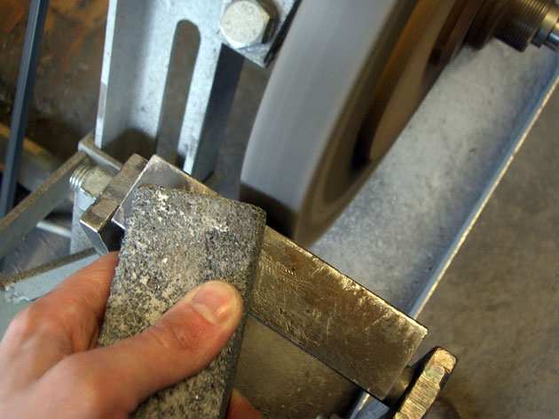

Ici, je nettoie le revêtement trop usé d'un disque en feutre, en approchant, sur un appui, une "pierre" à rifler du disque en rotation :

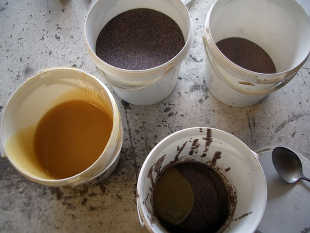

Le matériel :
- à droite : la colle de poisson,
- en arrière plan : 2 grains différents de corindon en poudre,
- en bas : le mélange de colle et d'émeri :

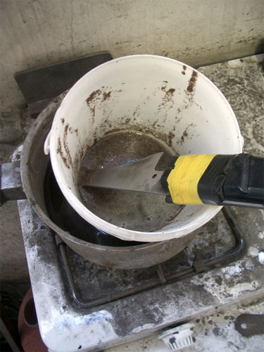

Le mélange est réchauffé au bain-marie :

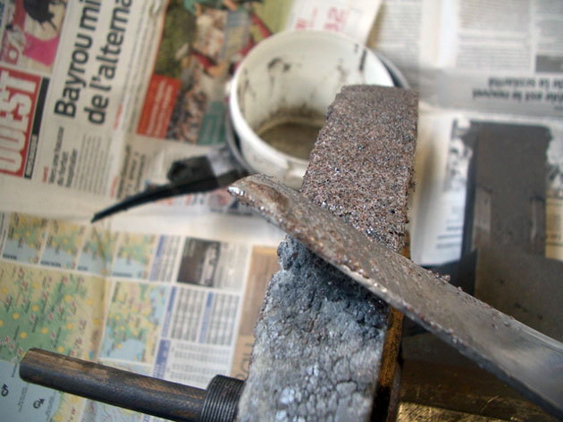

L'émerisage :
L'émerisage :
