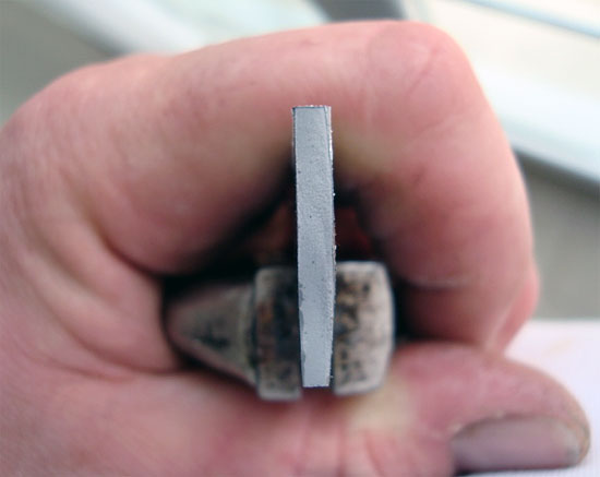

Test de trempe sur une éprouvette de xc75 en 3mm d'épaisseur, et trempe au goop sans normalisation préalable, puis casse.
Le grain est fin.
Le grain est fin.
