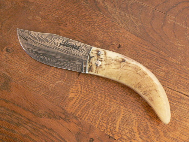

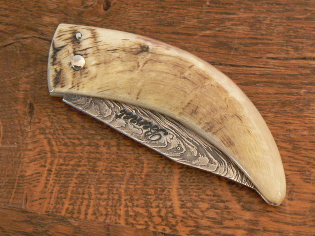

Voici un curnicciolu de 19cm ; la lame mesure 9cm pour 3mm d'épaisseur et 3cm de haut.
Le manche est en bélier ; le damas "plume" fait de 15n20 et xc75.
Re: couteau corse en damas "plume"
Posté:
Lun 31 Jan 2011 14:40
de cardoso5fr
C'est sympathique la manière dont le damas suit le veinage de la corne.

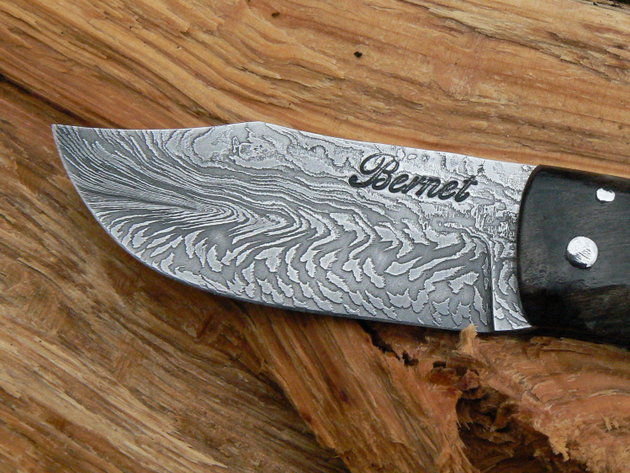

Est-ce à nouveau un damas de DanielC ? Je suppose que oui car il ressemble beaucoup à celui d'un autre couteau que tu nous a montré très récemment :
Re: Couteau corse en damas plume
Posté:
Lun 31 Jan 2011 20:50
de jean-jacquesB
En effet, c'est l'autre partie du barreau.
Posté:
Ven 4 Fév 2011 23:07
de danielC
On voit bien sur ces deux photos la différence entre la photo que tu as postée bernard, c'est l'endroit non tranché, la matière est juste poussée ! Alors que sur la photo du second couteau de Jean-Jacques, la plume prend vraiment toute la longueur...
En tout cas ça me fait vraiment plaisir de voir mon damas travaillé de la sorte ! Merci Jean-Jacques.
