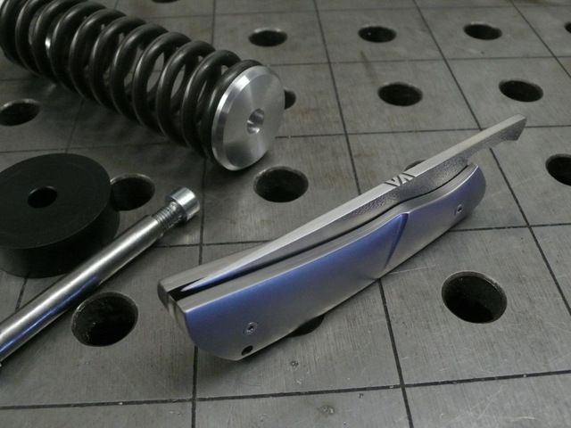

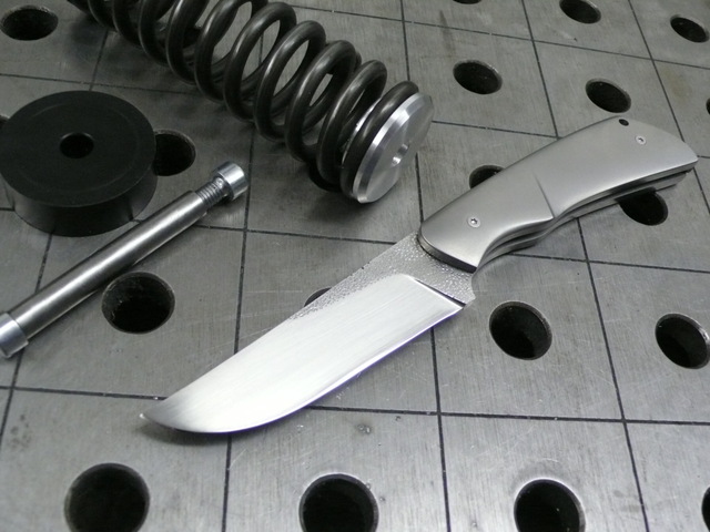

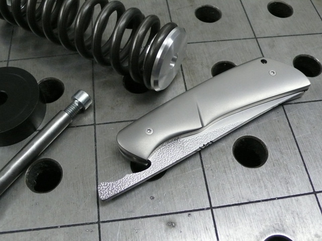

Bonjour à tous et toutes,
Véro a le plaisir de vous présenter le couteau TI LIGHT STD, lame RWL et montage titane allégé.
106 grammes pour ce modèle, tranchant de 83mm, manche 103mm.

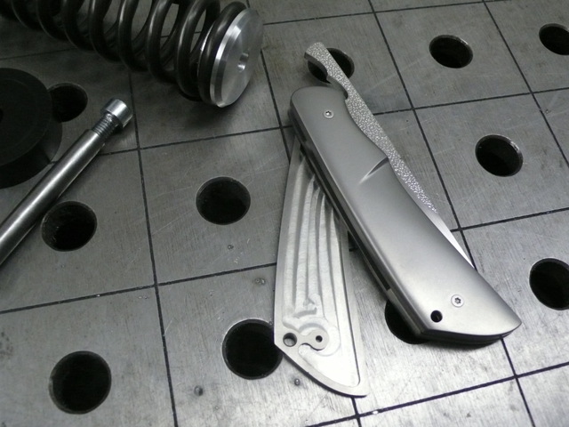

de BDelor
Comment les évidements sont-ils faits, à la fraiseuse ?
Re: Couteau pliant TI LIGHT STD à montage sur titane
Posté:
Sam 30 Juil 2011 23:44
de michelS
Oui, à la fraiseuse CNC.
La découpe de la lame, des platines intérieures et extérieures ainsi que les percages et chambrages sont réalisés à la fraiseuse numérique.
Tout le reste (émoutures, TT, faconnage du titane, sablage, toxification de la lame, affutage) est réalisé manuellement.
