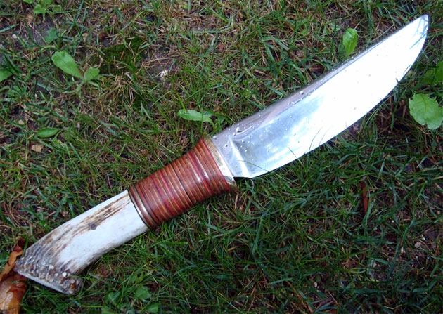

Couteau de camp à manche en bois de cerf, cuir et laiton, inspiré de William Scagel
Voici un couteau de camp forgé en xc75, à trempe sélective au goop.
Il mesure 35 cm de long pour 19.5 de lame.
Le manche est en bois de cerf, fibre, cuir et laiton et il pèse 354 grammes sur la balance. La lame est en émouture légèrement convexe avec une soie centrée bien que de nombreux modèles étaient réalisés en soie décentrée. La lame est reillassée pour lui donner ce côté artisanal de la finition manuelle très présent chez lui.
Timberwolf qui fut le nom d'un des chiens de William Scagel, animaux qui furent ses meilleurs amis.
C'est aussi un hommage aussi au fabuleux livre du Dr James Lucie, richement illustré, documenté qui montre William Scagel sous un nouveau jour, non seulement celui du coutelier de talent mais aussi du forgeron accompli, peintre, musicien, avec une dimension humaine émouvante et poignante.
Pour une idée plus précise des dimensions du couteau :
Merci Bill pour ton œuvre, tes sources d'inspiration, ton exemple.
