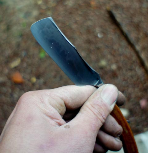

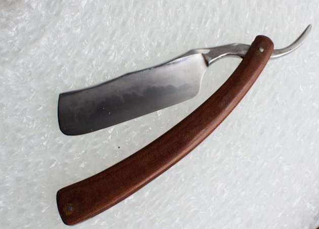

voici un nouveau coupe-chou, à lame en C130 de 8 cm de long, pour 25mm (environ et de mémoire).
La lame est épaisse de 6 mm, trempée à l'eau (argile, charbon, sable) à 770°C. L'eau était à 33°c. La lame est sortie de l'eau à 100° environ et direction l'huile à 120° (le temps de tremper une lame de couteau en 145sc).
Il y a eu un premier revenu à 190° dans l'huile, et ensuite deux revenus au four à 200° et 220°.
La lame est polie jusqu'au 2000 au papier (formidable, le papier Norton Blackice !) avant finition à la pierre naturelle (équivalent plus ou moins 12 000).
La chasse est en micarta.
Il n'y a pas grand chose d'autre à dire là dessus (sauf que je déteste mater les rivets, et ils me le rendent bien). Il reste le travail d'affilage.
