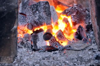

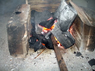

Ensuite, après allumage de ma forge alimentée au charbon de bois, le rond est mis au feu et porté à l'orange vif.

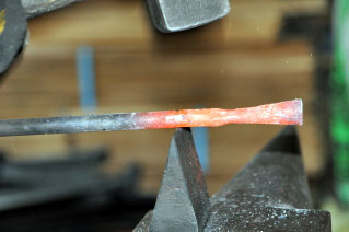

Une fois à température, le rond est aplati, toujours à l'orange, pour former une surface plate d'environ 1mm d'épaisseur, grossièrement en forme de goutte d'eau. Cette opération s'est déroulée sur trois chaudes, et le rond a été aplati sur environ 3 cm de longueur.

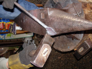

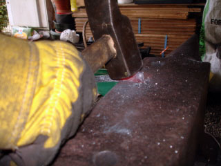

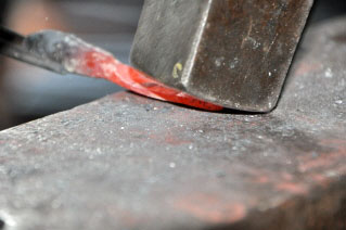

Par la suite, une fois la "goutte d'eau" suffisamment fine et large, elle est placée sur le creux situé entre le bout de la table de l'enclume et la base de la bigorne ronde, puis martelée avec la panne du marteau de façon à ce que les bords commencent à se courber vers l'intérieur de la forme.
L'amorce de l'enroulement étant effectué, la "goutte d'eau" est portée sur la table de l'enclume, et est progressivement roulée en forme de cône par l'action du marteau, qui frappe en oblique de telle façon à ce qu'il forme un angle proche de 45° avec la table de l'enclume, afin que le cône ne se transforme en cylindre.

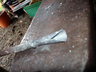

Le cône est alors roulé de manière à ce que les deux bords se recouvrent l'un et l'autre...
... pour obtenir ceci :

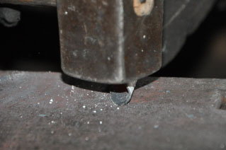

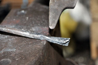

L'étape suivante consiste à venir écraser la 'pointe' du cône à nouveau avec la panne du marteau, pour créer la partie intermédiaire entre le cône, qui sera désormais nommé "douille", et la partie du rond qui formera la future pointe.
Cette opération s'effectue sur le bord de l'enclume, mais peut également s'effectuer par un martelage avec la table du marteau à plat sur le rond reposant sur un dégorgeoir d'enclume.

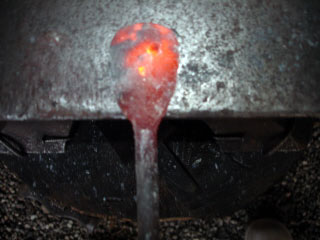

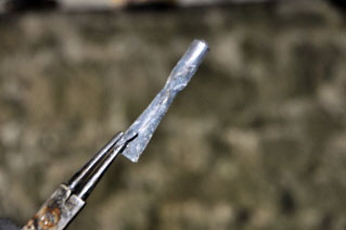

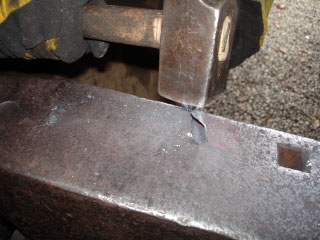

La douille et la partie intermédiaire étant désormais forgées, le reste du rond d'acier qui servait jusqu’à présent de support pour tenir à la main (gantée), est coupé à environ 1 cm de la partie intermédiaire au moyen d'un tranchet d'enclume, coin d'acier muni d'une queue, qui est inséré dans le trou carré porte-outils de l'enclume.
Pour trancher, il convient préalablement de porter le rond à l'orange vif, voire au jaune, puis de poser la partie à couper sur le fil du tranchet, et de frapper au marteau tout en imprimant un mouvement circulaire au rond. Une fois le rond suffisamment entamé, la douille est saisie à l'aide d'une pince spéciale, et est rompue du reste du rond.
Voici donc ce que vous devez obtenir. La pince spéciale précédemment citée n'est autre (dans mon cas) qu'une vieille pince de modélisme à mors ronds.

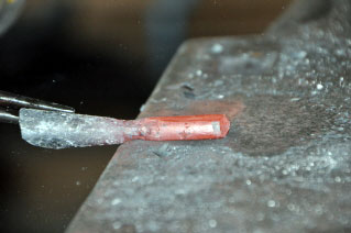

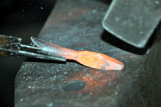

... avant que le dernier centimètre du rond présent après la partie intermédiaire ne soit écrasé et forgé en plat :
... et que l'ébauche de pointe ne soit réalisée au marteau par frappes conduites à 45° des deux cotés, avec contre-forgeage pour rétablir l'épaisseur, contre forgeage lui-même conduit par par une série de frappes égales de chaque coté du plat.

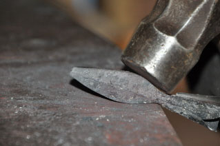

La section losangique obtenue, la forme globale de la pointe va être esquissée sur le bord de la table de l'enclume à l'aide d'un marteau plus léger que le marteau de forge classique (dans mon cas, je me suis muni de mon fidèle marteau à boule), à savoir une forme qui va donner son nom à la pointe de flèche : une forme de feuille de saule.

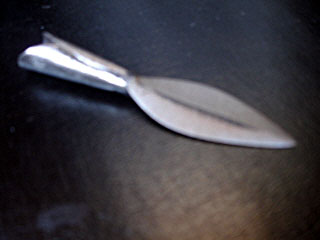

Et voila le résultat final que vous devez obtenir ! La forge est terminée, il restera à faire subir les traitements thermiques adéquats, recuit, puis meulage de la pointe, suivi d'une trempe (de la pointe, mais pas de la douille, ni de la partie intermédiaire), et d'un léger revenu, si les pointes sont destinées à servir. Bonne soirée à tous, et joyeux Halloween !

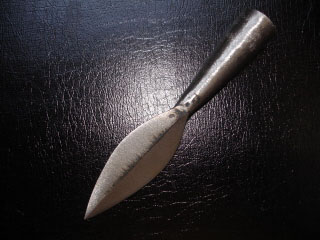

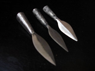

Voici donc la pointe terminée, post-traitements thermiques. Ne possédant pas encore de backstand, les émoutures et le polissage ont été effectués au touret à meuler et à la meule à eau, avant affûtage sur une meule dormante. Pour terminer, je l'ai trempée (à froid, suite aux opérations précédentes) dans de l'huile d'olive, pour prévenir l'oxydation, très rapide sur certains aciers.
Une fois que vous arriverez à réaliser parfaitement toutes les opérations de forgeage, vous arriverez facilement à forger différents modèles de pointes de flèches, ou des pointes de différentes tailles :
