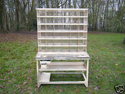

pouvez vous me conseiller les outils, les machines pour pouvoir poncer, decaper, patiner les métaux ?
Il s'agit de restaurer ce meuble, nouvellement acquis :

Pour te donner une réponse précise, il faudrait que l'on sache de quel métal il s'agit ainsi que le type de revetement.
Tu veux traiter ?
Sachant que poncer n'est pas décaper ni patiner... ce sont 3 opérations bien distinctes necessitant des procédés differents ...
Que veux-tu faire exactement ?
- Revenir à la surface d'origine (métal nu) puis la patiner ?
- Accentuer l'aspect vieilli en laissant de la peinture par endroit et la stabiliser?
- Ressouder certaines parties puis les patiner?...

Si l'idée est de décaper la vieille peinture dans un premier temps, je pense que le mieux est d'apporter l'objet dans une entreprise disposant de bain de soude (pour établir un devis dans un premier temps).

Quel résultat veut tu obtenir? Un aspect patiné ou un revêtement de peinture à neuf?
Assures toi que le fer n'est pas zingué sous la peinture, pour cela il faudra faire une ou deux photos de détails au niveau du plateau quand tu auras pris possession de l'objet.
Le décapage est nécessaire avant peinture à neuf , avant une patine ce ne sera nécessaire que sur le plateau.
Effectivement un centre de décapage c'est très bien. L'idéal avant peinture: le sablage qui crée une surface très finement rugueuse et qui permet un excellent accrochage de la peinture.
Sinon si tu veux le faire toi même ,c'est le décapage long et fastidieux avec un décapant peinture à base de chlorure de méthylène (toxique), : à faire obligatoirement en extérieur .

Merci pour les réponses. En fait ce que je souhaite faire c'est de revenir à la surface originale d'abord (voir la photo du meuble ci-dessus). Ensuite le repeindre ou rendre la couleur d'origine jolie avec un aspect patiné. Merci

Certains conserveraient le meuble en l'état avec son authenticité
L'usure est devenue recherchée en décoration avec sa cousine la patine
Dommage on ne voit pas bien sur la photo mais perso il me semble que je garderais la peinture d'origine ,
je ferais un vernissage pour fixer le peinture et obtenir des surfaces neuves.
Recouvert par un vernis polyuréthane l'usure du plateau et du reste du meuble resteraient figés pour longtemps.
Un vrai meuble de métier .
Si tu choisis de conserver l'usure il ne sera pas nécessaire de décaper l'objet .
Il faut penser au plateau aussi qui peut être recouvert d'une plaque de verre
Si tu ne veux pas conserver la vraie trace du temps tu peux réaliser un effet décoratif du type patine à l'éponge ou vieux bronze
Si tu peux éviter le décapage ce sera beaucoup plus facile.
Pour une peinture neuve l'idéal est un décapage par sablage ou dans un centre et une peinture par un carrossier bienveillant ou mieux une peinture au four.

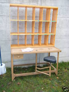

J'ai acheté un meuble de tri postal ou casier de tri postal, il est orange (comme celui de la photo ci jointe).
La couleur ne me convient pas ; je souhaite changer la couleur pour obtenir un résultat tel que celui de la photo que je vous joins également.
Pour le moment j'ai totalement démonté les différentes parties du meuble. Maintenant je ne sais pas par où commencer...

Peux-tu nous dire si le meuble noir est peint et dans quel état est la peinture orange ?

Le meuble orange est en bon état. La peinture n'est pas très abimée. Je pense que c'est la couleur d'origine du meuble car on en trouve plusieurs dans ce coloris.
La partie haute du meuble n'est pas exactement de la même couleur que la partie basse (le bureau). Je pense que la personne qui nous l'a vendu nous a vendu 2 pièces différentes... mais elles s'emboitent bien.
