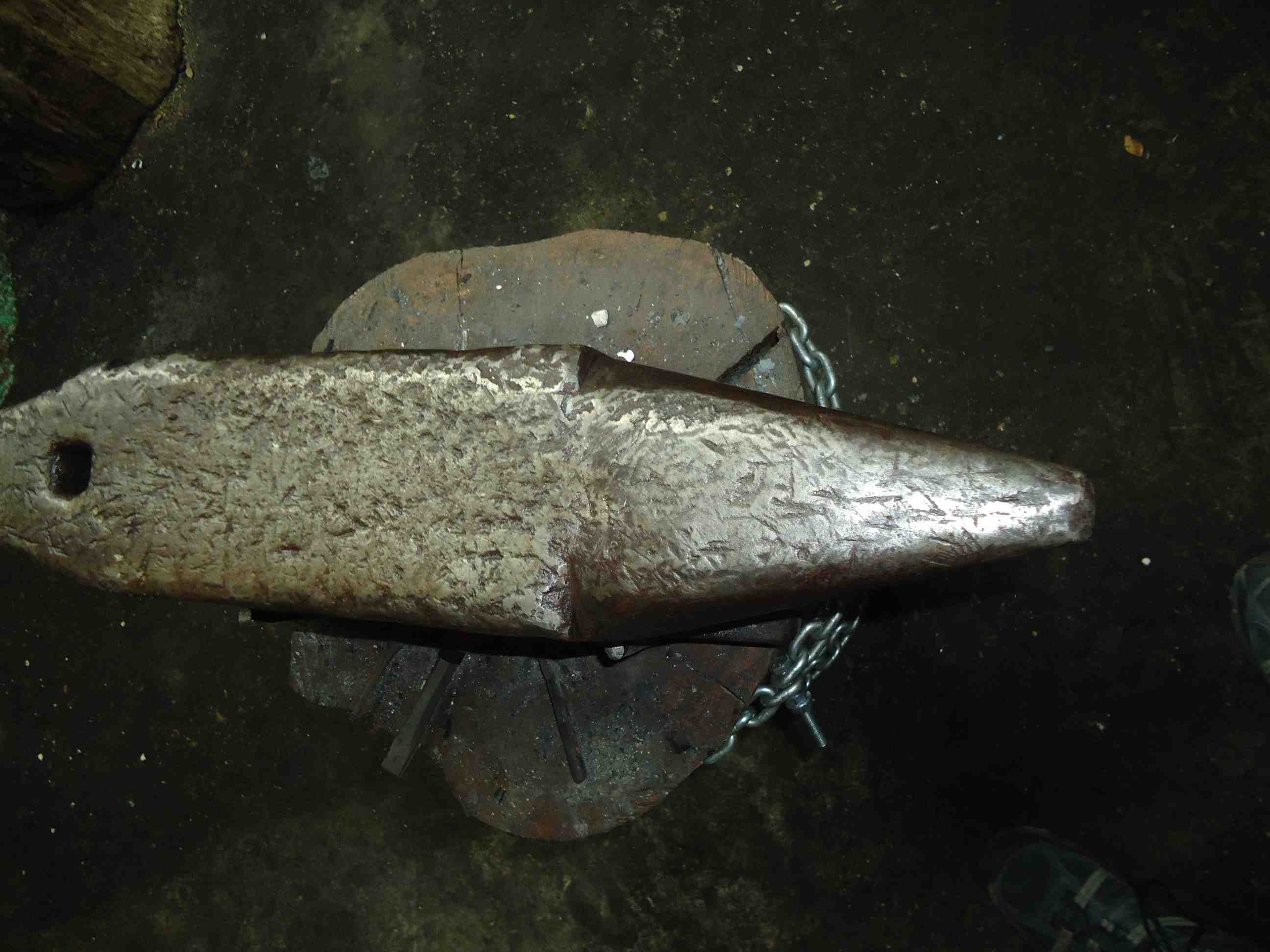

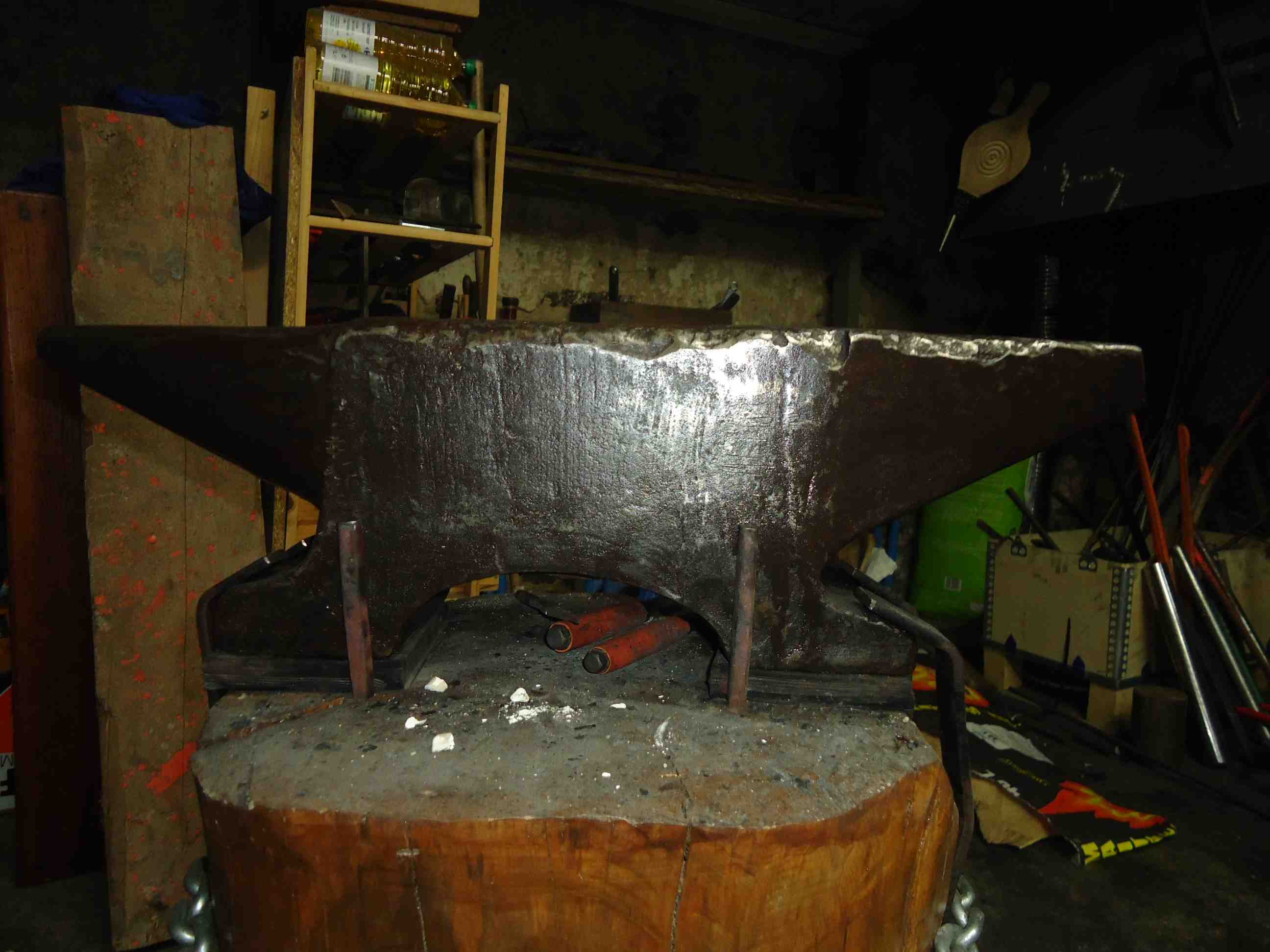

pourrait-on avoir des photos de l'outil pour juger de l'ampleur des dégâts ?
Une petite question en passant : est-elle coulée avec une table soudée, ou intégralement forgée ?
Il est vrai qu'autrefois (et encore un peu aujourd'hui) certains forgerons peu scrupuleux et méticuleux avec leur enclume ont tendance à utiliser une tranche à main sans recourir à un martyr...

Je n'ai pas abandonné le forum et donc pour répondre à la demande de forgeferron, voici les photos de ma petite enclume à la table et aux arêtes martyrisées !
Alors quel est votre avis ? Si besoin, j'ai d'autres photos.

Re: Restauration d'une enclume détrempée
Posté:
Dim 8 Jan 2012 01:33
de sylvestre
Prompt rétablissement au petit dernier, et pour l'enclume : garde là par terre, elle te servira à refouler en bout de barre.
A mon avis, elle est trop abimée pour une réparation, mais ne t'en fais pas, les erreurs font parties de l’apprentissage.

Dim 8 Jan 2012 11:13
de forgeferron
Je suis d'accord avec Sylvestre, essayer de la réparer est trop dur, les arêtes doivent être difficilement reprises avec des électrodes. Tu peux la confier à un fraiseur pour rectifier la table, mais cela risque de te coûter cher.
Ou bien tu peux la laisser tel quel et l'utiliser à la forge pour "vieillir" tes lames.
Mais il est hors de question de faire un travail de forge correct dessus.
