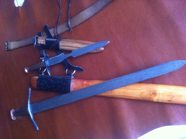

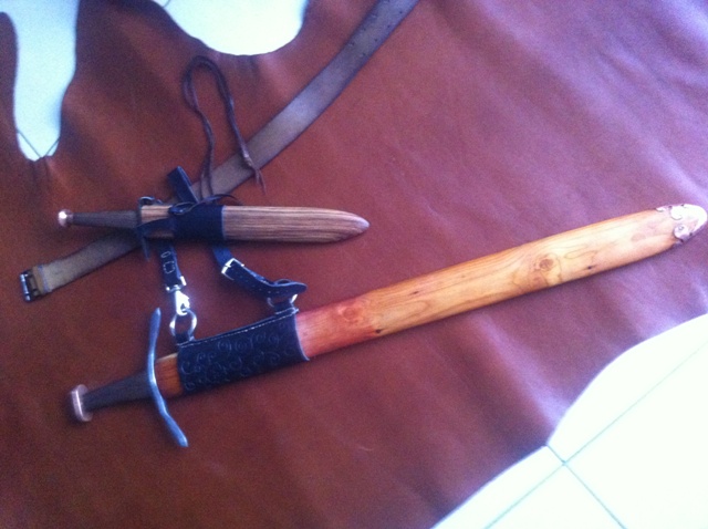

Bonsoir à tous,
je vais essayer de vous présenter mon défi de l'année, la réalisation d'une épée en damas câble et tranchant sandwich. Je n'ai pas la prétention d'appeler ça un tutoriel, j'ai simplement réuni les différentes étapes que j'ai suivies (elle est déjà finie j'ai donc attaqué mon défi n°2 : un katana..., le n°3 étant une réduction de minerai.)
Première étape, récupérer du câble en acier :
Assembler la trousse puis chauffer pour torsader :
Je soude le tout à la forge pour avoir un lopin et je recommence le tout pour en créer un second :
Je ré-assemble une nouvelle trousse composée dans l'ordre : d'un lopin de câble, de deux plats d'acier XC75 et de mon second lopin de câble :
Pour les patients, je posterai la suite dès que je le pourrai.
