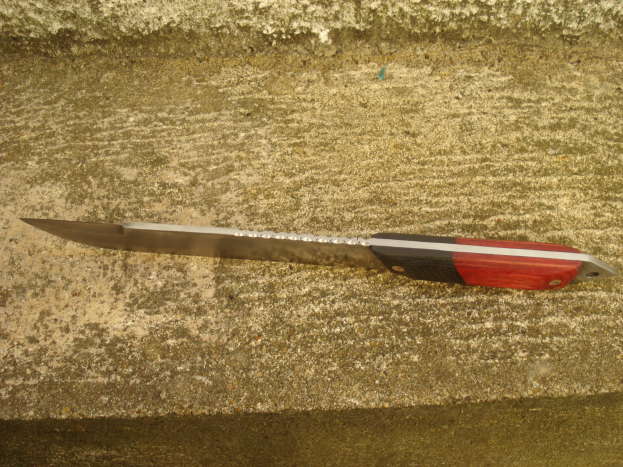

Voici le
Yakuza Modern Tanto (YMT) fait pour le
Jerzeedevil Halloween Build Off 2010. L'idée est de réaliser un couteau sur le thème du forum (c'est à dire Démon, Rouge, Noir, Flamme....) et de réaliser des images au cours de la réalisation.
Je participe à cet évènement virtuel depuis 3 ans maintenant.
Ses caractéristiques sont les suivantes :
- 100C6 4mm d'épaisseur,
- trempe sélective à l'huile.
- mitres en fibre de carbone,
- micarta Rouge,
- pins mosaic maison.
Ses mensurations :
- 17 cm de tranchant (une des plus longues lames que j'ai jamais faite)
- 29 cm de long
- 1,6 cm d'épaisseur.
- 190g

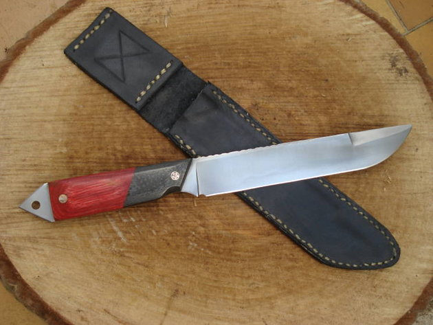

J'ai réalisé au passage mon premier étui en cuir cousu, teinté au vinegaroon (solution de laine d'acier dissoute dans du vinaigre d'alcool). Pour ce faire, je me suis forgé deux alênes et un abat carré.

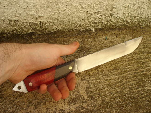

Beau couteau ! Le choix d'une géométrie très marquée est réussi. J'aurais peut-être même vu une mise en forme des plaquettes du manche avec des arêtes plus marquées.
Juste une petite critique : sur la deuxième photo, on dirait que l'on voit des marques de polissage sur le milieu de la lame. Mais les photos sont parfois trompeuses...
Je ne connaissais pas la teinture "vinegaroon ". Est-ce que l'acidité ne risque pas d'être problématique à terme pour la lame ?

Pour le vinegaroon, je ne sais pas trop. J'ai des amis qui l'utilisent sans soucis. Etant totalement novice, j'ai cru que l'étui était sec après 1 journée... J'ai mis la lame dedans... totalement oxydée marron en 40mn... Depuis l'étui sèche. On m'a dit une semaine pour que cela se passe bien.

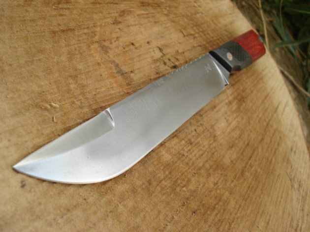

En ce qui concerne le polissage, c'est sûrement plus une trace de gras qu'autre chose. Mais je suis un peu déçu : l'an dernier, j'avais obtenu avec le 100c6 une ligne beaucoup plus prononcée. Là, elle est très très vaporeuse.. C'est joli de près, mais en photo cela ne rend pas bien.

La ligne de trempe a l'air bien quand même.
Pour avoir un bon rendu, il faut vraiment se donner du mal et faire un polissage très très soigné. Le travail de polissage pour la révélation de la ligne de trempe (et du fibrage de l'acier) sur les katanas est un bon exemple...
Re: Couteau fixe en acier 100c6, mitres en fibre de carbone et micarta rouge
Posté:
Ven 27 Aoû 2010 08:17
de cardoso5fr
Je suis d'accord pour le polissage, là je suis au grain 500, bande à satiner vers les 800 et polissage à la frotte derrière. Sur un acier non allié, le rendu est plus "contrasté", mais sur cette lame je ne sais pas trop. Pourtant, elle a eu plusieurs bains de perchlorure de fer.
