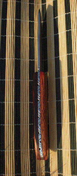

bonjour,
voici ma dernière création, un couteau en xc75 et bois de fer pour le manche.
Il mesure 21 cm pour 9.5 cm de lame.
J'ai fait une trempe sélective au chalumeau et un revenu d'une heure à 190°C.
La lame est passée au perchlorure de fer pour révéler la ligne de trempe, et j'ai fait une finition satinée.
Le bois a été poncé jusqu'au grain 1000, frotté au coton puis trempé dans un mélange huile de lin et térébenthine.
Le couteau est doté de rivets acier et un petit guillochage sur le dos.
Merci pour vos commentaires.
