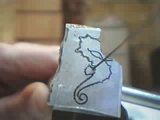

Voici un petit "pas à pas" d'un pendentif sculpté dans l'argent. En général, pour ce genre de sujet, on utilise la cire (plus facile à sculpter, gain de temps) mais pourquoi se compliquer à faire simple alors qu'il est si simple de faire compliqué :
- Dessin vectoriel imprimé sur un calque, un bout de scotch plaqué sur le calque. L'encre se dépose sur le scotch car elle ne tient pas tellement sur le calque, on peut ensuite coller le scotch sur la plaque de métal pour la découpe au bocfil.

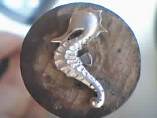

- Les parties creuses sont passées à la fraise diamantée.

Jolie réalisation. On pourrait ajouter qu'une cire perdue demande un matériel beaucoup plus important que celui nécessaire pour une réalisation sculptée à la main.

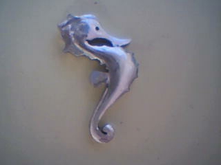

Elle semble travaillée sur les deux faces, non ?
De quelle épaisseur partez-vous pour la découpe ?
Re: Réalisation d'un pendentif en argent en forme de petit hippocampe
Posté:
Dim 9 Oct 2011 10:18
de oOROon
Bonjour et merci !
