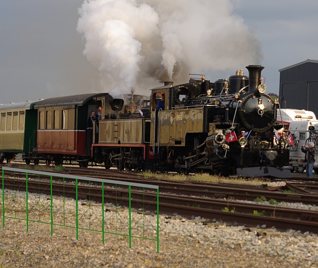

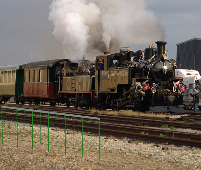

Personnellement, j'utilise "Illustrator" pour faire les avant-projets.
C'est assez facile a prendre en main et ça permet assez rapidement de faire des montages avec Photoshop qui, c'est vrai, aident bien souvent le client à se décider.
J'ai eu plusieurs fois le cas ou, mis en concurrence avec d'autres artisans, j'ai emporté le boulot grâce à la présentation du devis, les montages photos et les avant-projets clairs et illustrés.
Ci joint deux exemples : un dessin de portail traditionnel et un montage pour un autre plus contemporain.
Pour être tout à fait honnête quant à la facilité de prise en main, je dois dire que ma compagne était infographiste et que d'avoir un prof a disposition aide grandement au démarrage !

Messagede BG1000 » Ven 23 Oct 2009 21:27
Si tu désires ce genre de chose : 'Balcon' avec QCad (39 Eutros).
Ensuite, the Gimp pour intégrer l'un dans l'autre lien (0 Euro) OoO pour faire le devis, et FireFox pour écrire ce message.
