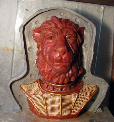

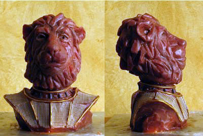

La forme d'origine représente une vingtaine de cms : pas de contre-dépouilles compliquées. En cire avec quelques petits bidules.

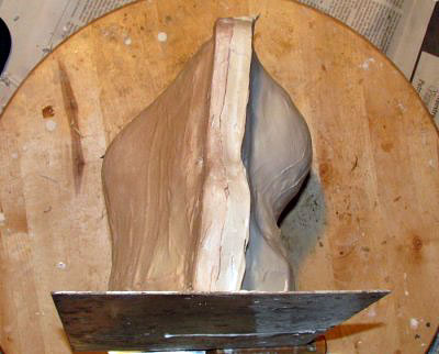

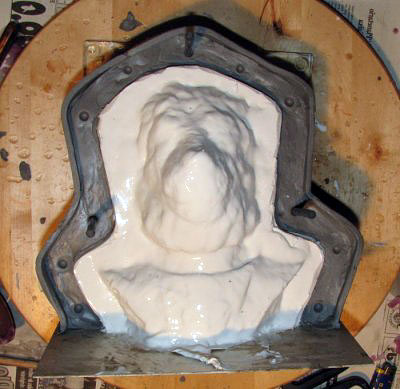

Le Moulage

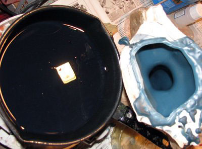

  • Matériel : Silicone (RTV181), Cire, Plastiline, Plâtre dur, vaseline, gomme-laque.
  • Cout : 20€ environ.

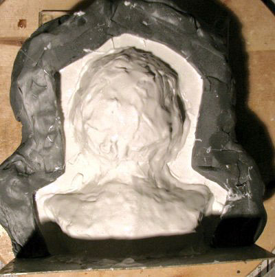

  • La pièce est entourée de plastiline et calée horizontalement.
  • Petit rebord pour retenir la silicone.
  • Petits trous pour caler le moule.
  • J'ai passé 3 couches de silicone.
  • Nouveau rebord : même principe rebord et trous pour le plâtre.

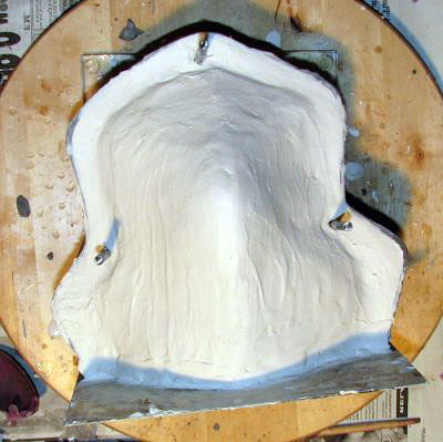

ATTENTION : la pièce doit pouvoir se démouler : sortir du plâtre.

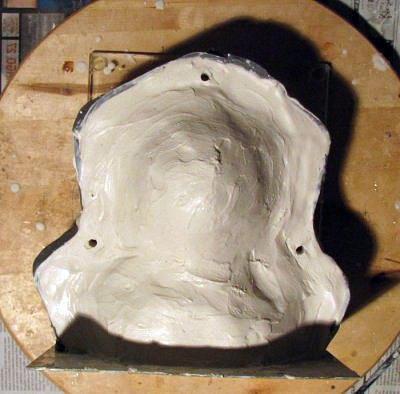

J'ai coulé le plâtre sur la silicone.
  • 1 couche fine contre la silicone,
  • 1 couche de bandes plâtrées,
  • 1 couche externe.

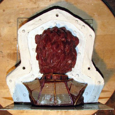

  • La pièce a été nettoyée et retournée.
  • Mettre de la vaseline sur la silicone, sinon les deux parties vont se coller.
  • On a fait un petit rebord pour la silicone ;
  • et on repasse trois couches
  • J'ai refait la deuxième partie de la chape.
ATTENTION : Gomme-laque puis vaseline sur le plâtre pour que les deux parties en plâtre ne collent pas.
  • Le moule est fini, on peut l'ouvrir.
  • La forme ne pose pas de souci de démoulage.

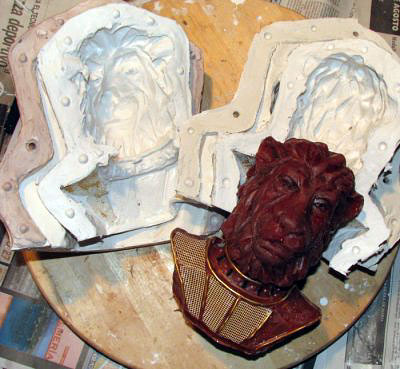

Tirage d'un exemplaire en cire pour le fondeur
  • Je coule de la cire.
  • La pièce est finie : pratiquement pas de retouches.
On peut donner cette pièce telle quelle à un fondeur.

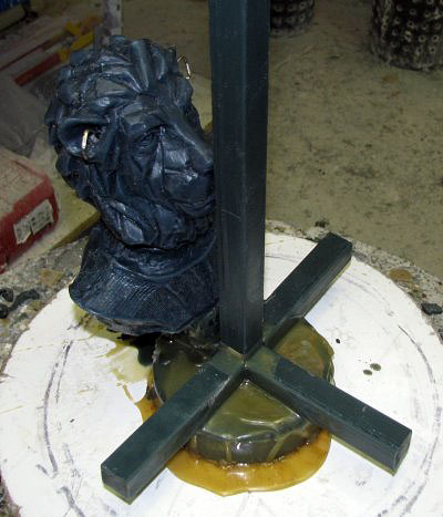

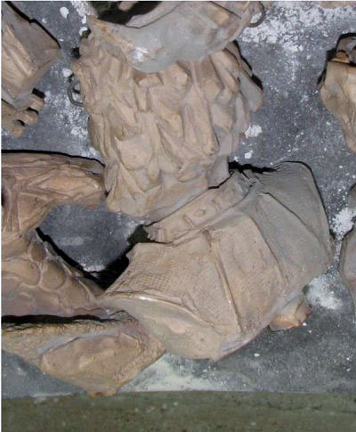

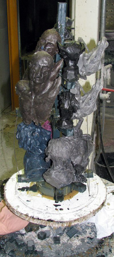

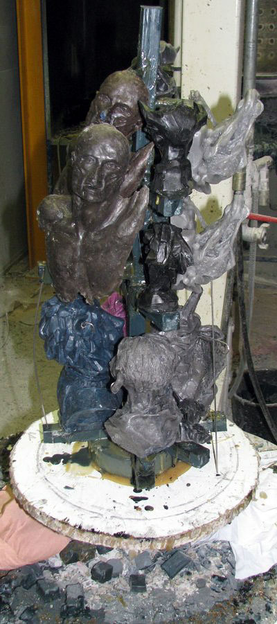

Fabrication d'une grappe.
On colle avec de la cire collante les pièces en faisant un arbre. Le lion est collé, à la base.
Pour le coulage bronze, cette grappe sera renversée. Le bronze va pénétrer par ce qui est le bas ici ; sachant que la cire aura disparu et sera remplacée par du vide.
  • Les trous dans les oreilles : c'est pour que l'air puisse sortir. Le plâtre va être coulé sous vide donc l'air doit sortir, sinon la tête sera pleine de bronze.
  • Les tiges en inox c'est pour tenir le noyau. En effet, la cire va partir, donc le plâtre dans la tête doit rester en place. C'est cela qu'il faut boucher en soudant à la fin.
  • La grappe est finie, tassée à mort pour rentabiliser le cylindre. Je mets même des pièces non parfaitement abouties pour les couler en bronze ; cela fait des petits cadeaux...

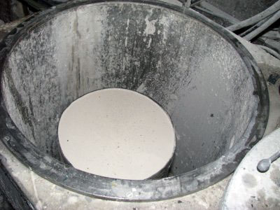

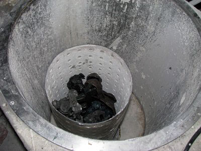

  • La grappe est placée dans un cylindre étanche ;
  • On coule un plâtre chamotté très très fin sous vide.
  • Après 48h, le cylindre va être mis dans un four de décirage
  • La cire va s'écouler et laisser place au vide.
  • Le cylindre va être retourné et rempli de bronze fondu toujours sous vide pour aspirer l'air qui est dans la forme.
Retour après une semaine...

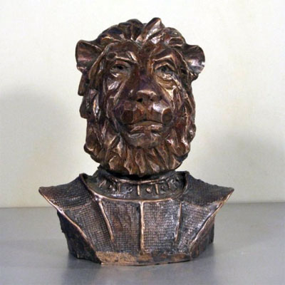

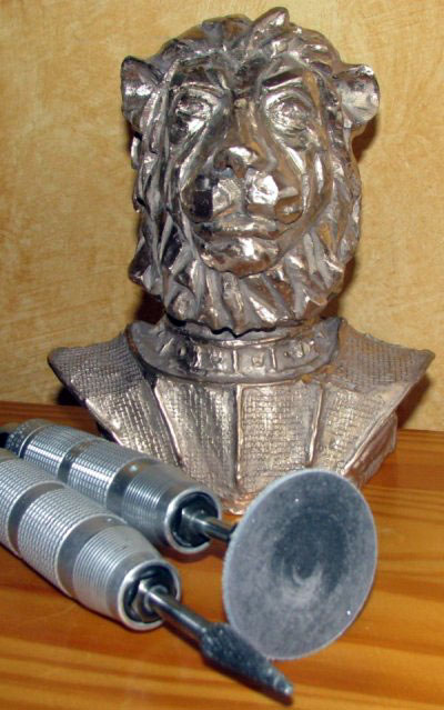

La Ciselure
  • La pièce comme je la récupère.... Environ 1 heure de boulot pour avoir quelque chose de regardable.
  • J'ai nettoyé et commencé à ciseler la pièce à la fonderie.
  • La pièce est prête pour la patine.

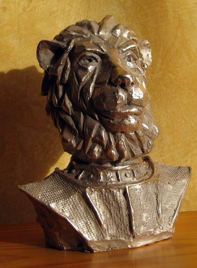

La Patine
La pièce finie.
D'autres photos ici : http://picasaweb.google.fr/jeanluc.garioud/Lion_2009#

Quand tu coules sous vide, est-ce que tu le fais directement avec la pompe ou le fais-tu avec un réservoir intermédiaire déja sous vide pour mettre ton cylindre plus rapidement en dépression ?
ti serge
Messages: 99
Re: Ma méthode pour faire un tirage de bronze
Messagede aurigod » Jeu 23 Avr 2009 15:16
C'est le fondeur qui le fait, pas moi.
Il y a deux cuves sous vide, l'une au-dessus de l'autre : celle du haut doit contenir la quantité exacte de plâtre et se déverse dans celle du dessous qui contient le cylindre à remplir. Si tu veux d'autres photos, j'en ai.
