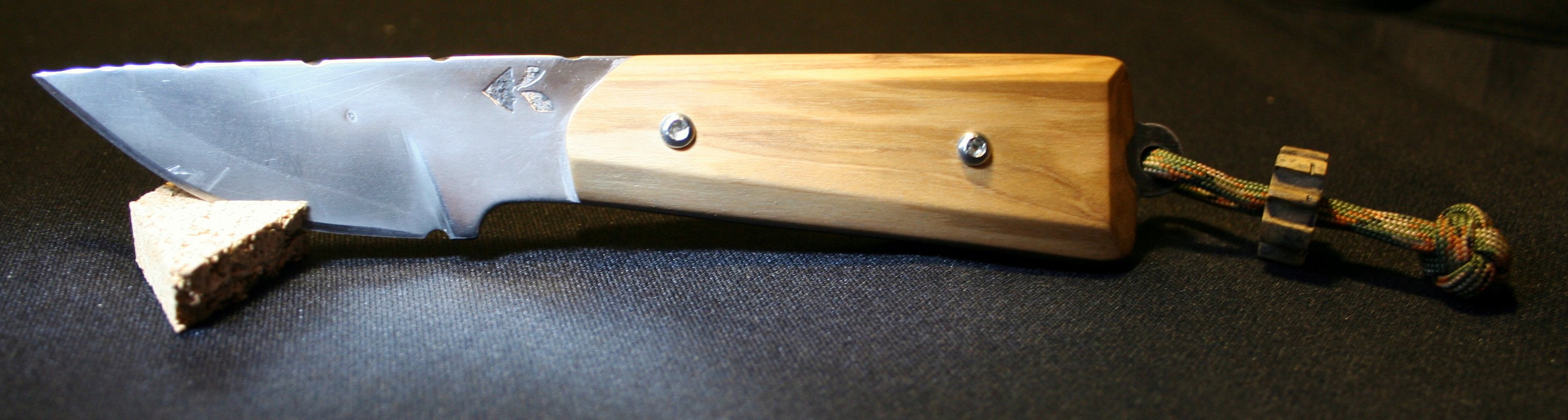

Messagede kof » Dim 31 Oct 2010 16:23
Voici un petit poignard réalisé en XC75 avec trempe sélective révélée au perchlorure aux caractéristiques suivantes :
    Plaquettes en olivier
    Longueur de la lame: 8 cm
    Longueur totale: 16.5 cm

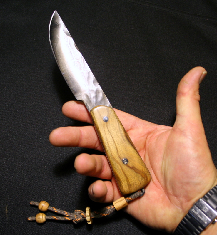

Et voici son grand frère.
    Lame en XC75 avec trempe sélective
    Plaquettes en olivier patiné
    Longueur de la lame: 12 cm
    Longueur totale: 20 cm

Je dirais plutôt que c'est un couteau utilitaire plus qu'un poignard, terme auquel j'adjoins une connotation "meurtrière".

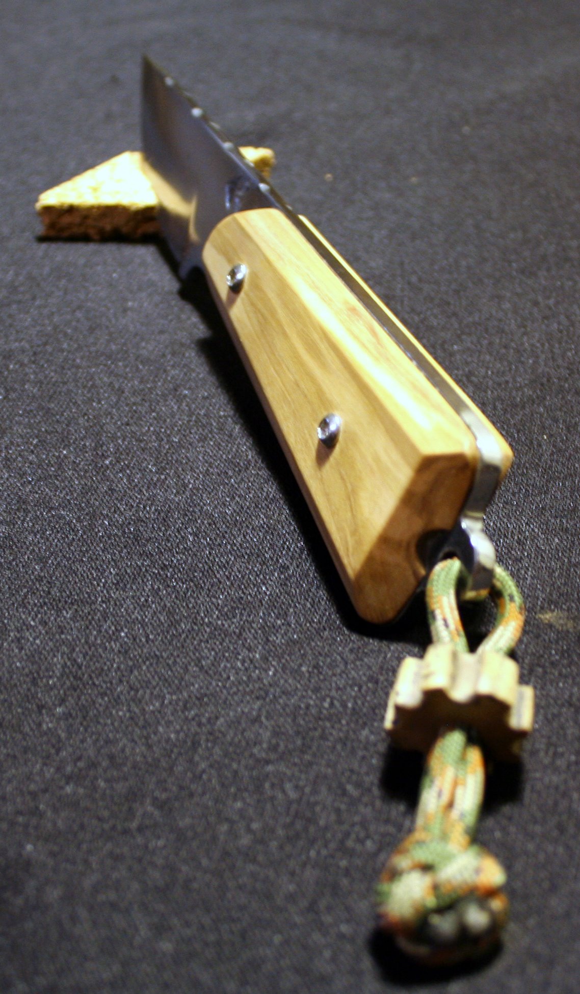

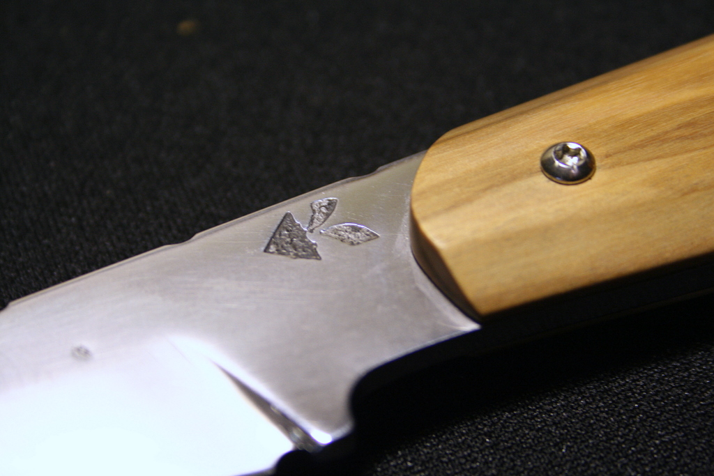

La finition du petit frère est sympathique, la ligne est simple et pas désagréable. Je trouve le finger choil trop carré à mon gout, mais c'est sûrement car je suis habitué à des "encoches" beaucoup plus rondes que je trouve plus agréables quand le doigt vient s'y placer.
Autant sur un pliant la visserie qui ressort ne me gène pas ; sur un fixe, je trouve ça un peu étrange. Je leur aurait préféré un montage sur rivet, ou que la visserie soit noyée dans les plaquettes à l'aide d'une fraise à lamer.
En tout cas, c'est un travail propre.
Sur le grand frère, il y a un truc qui manque à mon gout : en fait, c'est que tu es resté entre deux mondes, le coté brut de forge avec grosses traces de marteaux, ou le coté propre du manche et même d'une grosse partie de l'émouture. Après, ce n'est que mon opinion

La première photo donne une impression impeccable mais, si c'est un poignard, essaye dans un gigot d'agneau : j'ai l'impression qu'au moment de la frappe, le haut des doigts, les premières phalanges, vont glisser vers la lame risquant la blessure fatale et le dépôt d'ADN correspondant. Ceci est dû au manche trop court (pour ma main) à première vue et à "l'insuffisance" de la garde.

Tu as raison pour les vis qui dépassent, d'autant que j'ai constaté que ce n'est pas agréable à la tenue en main.
Je vais modifié cela.

J'ai visionné d'autres créations tiennes ; souvent les "manches"/poignées seraient à mon usage trop courts.

Moi aussi, pour des raisons esthétiques, j'aurais préféré un rivetage à des vis, surtout sur ce type de couteau à l'aspect un peu "rustique" (ce qui pour moi n'est pas le moins du monde un défaut).
La ligne de trempe est étonnamment régulière, comment as tu fait la trempe sélective ?
J'ai une nette préférence pour le premier couteau, plus équilibré à mon goût, avec un manche bien structuré qui donne à mon avis du caractère à l'ensemble.
Sur le second, je trouve que des plaquettes un peu plus grandes auraient contribué à diminuer la taille du ricasso que je trouve excessive (toujours d'un point de vue esthétique).
Pour répondre à ta question, la bonne taille de manche, c'est celle qui tient bien en main. Bien sûr cela dépend de la dimension de la main, mais une douzaine de centimètres est une bonne moyenne. A adapter bien entendu en fonction de l'utilisation : un manche de pioche ira mieux à une machette pour travailler en force qu'à un petit skinner...
La géométrie du manche permet aussi (comme évoqué ci-dessus) d'éviter que la main ne glisse : pour reprendre mon exemple précédent, sur une machette on privilégiera un talon de manche plus large pour éviter que l'ensemble n'échappe des mains lors de mouvements puissants, alors que sur un petit couteau de travail ce sera plutôt l'inverse pour que la main de glisse pas vers la lame (l'idéal étant parfois de prévoir une garde, par exemple pour des dagues destinées à servir le gros gibier)
