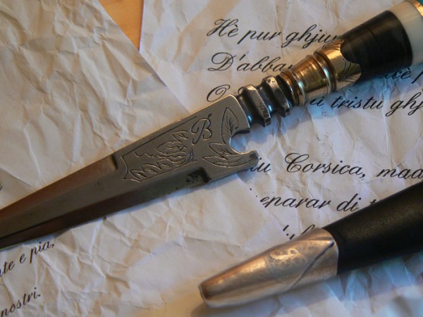

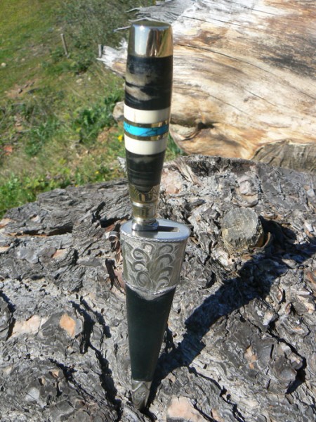

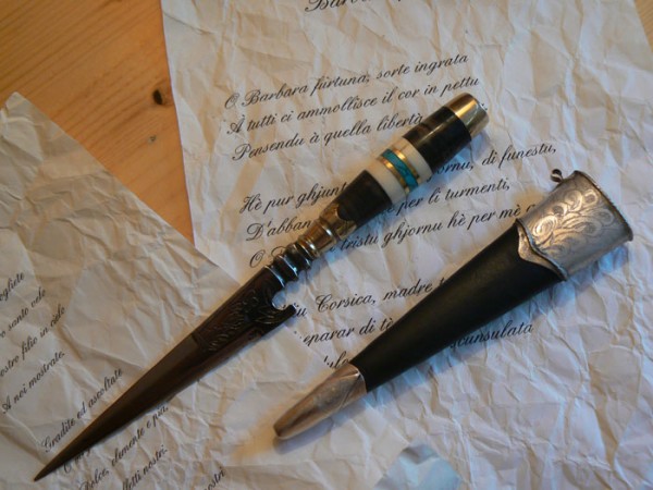

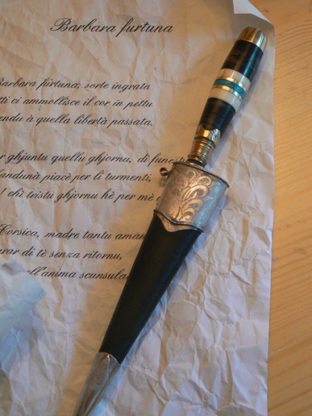

Une pièce qui date de 2008 forgée dans de l'acier de ressort, 23 cm, manche laiton, corne de bouc, ivoire de phaco, turquoise reconstituée.
Etui : 2 coques de châtaigner recouvert de cuir, ornements en cuivre recouverts d'un produit d' argenture.
Les gravures sont faites à l'aide d'un graveur pneumatique.
Le tout est un cadeau à ma femme. A vos commentaires, merci.

C'est un superbe ensemble, merci de nous le montrer. Est-ce que tu t'es inspiré d'un couteau ancien pour le style du manche ou est-ce que c'est une "interprétation libre" ? Dans tous les cas, l'harmonie de couleurs est une réussite.
Et par ailleurs, est-ce que tu pourrais expliquer comment tu procèdes pour former et ajuster les ornements de l'étui ?

je n'ai pas fait de photos du montage mais je vais essayer d'être clair.
La pièce du bas : j'ai fait un développé en bristol, après essai, découpe d'une plaque de cuivre et étamage pour la soudure.
Le morceau en forme d'écusson est aussi soudé.
Pour le haut, comme il fallait que l'ornement dépasse pour pouvoir y rapporter la pièce de fermeture, le développé a été fait un poil plus grand ; emboitement par le bas, et soudure de la fermeture (celle-ci ayant été ajustée à la lime pour que le stylet se bloque dans l'étui).
Les 2 bourrelets du haut sont en fil d'acier torsadé et rougi pour le rendre malléable, puis étamé.
