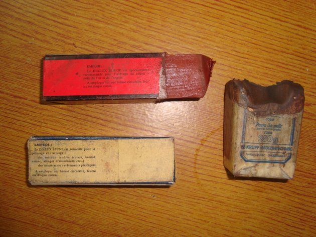

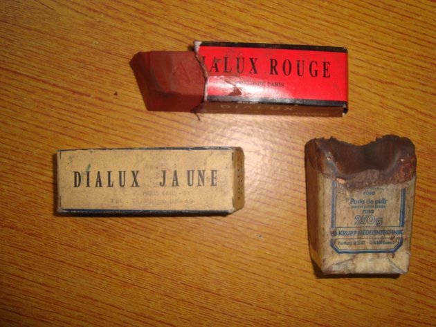

La pièce finie a été polie avec un touret à polir, enduit d'une pâte rouge "Dialux Rouge - rouge de Paris".
Voilà une photo des différents blocs, chaque bloc est réalisé pour polir tel ou tel alliage / métal.
Ce qui m'a amusé, c'est qu'une pâte a été fabriquée par Krupp Medizintechnik (pâte à polir rose). Je voyais bien ce que Krupp peut réaliser, mais des pâtes abrasives à vocation médicale, eh bien on en apprend tout les jours !
J'en ai trouvé pour l'acier et l'acier inoxydable (Dialux noir et gris) à des prix corrects.
