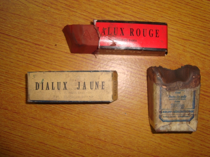

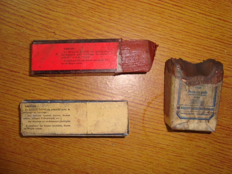

La pièce finie a été polie avec un touret à polir, enduit d'une pâte rouge "Dialux Rouge - rouge de Paris".
Voilà une photo des différents blocs, chaque bloc est réalisé pour polir tel ou tel alliage / métal.
Ce qui m'a amusé, c'est qu'une pâte a été fabriquée par Krupp Medizintechnik (pâte à polir rose). Je voyais bien ce que Krupp peut réaliser, mais des pâtes abrasives à vocation médicale, eh bien on en apprend tout les jours !
A toutes fins utiles, j'aimerais savoir où l'on peut se fournir en abrasifs de cette qualité là. J'aimerais pour débuter acquérir un abrasif pour le bronze (Dialux Jaune), et un autre pour l'or et l'argent (Dialux Rouge de paris).
