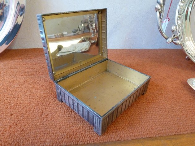

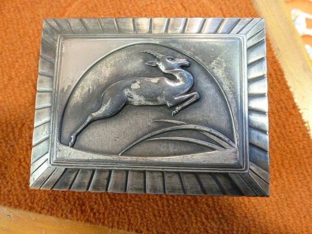

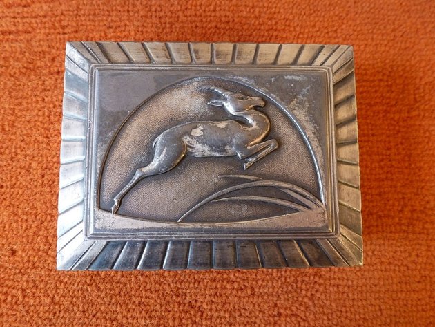

Est-ce qu'avec ces photos, tu peux reconnaitre si il s'agit de métal anglais ?
La personne ne souhaite pas la réargenter mais juste la "rendre propre". Si je la polis (comme échantillon sur photo ci-dessous), il souhaiterait savoir si l'Impeca pourra faire durer le brillant.
Re: Entretien des objets en étain
Posté:
Ven 24 Fév 2012 22:27
de roseleur
Il semblerait que ce soit bien
un alliage étain plomb argenté (régule) qui se traite comme l'étain argenté par désoxydation électrolytique après décapage de l'argenture.
Un simple polissage risque de ne pas être évident en raison de l'oxydation de l'alliage. D'un autre côté, la faible valeur de l'objet ne justifie pas un traitement approfondi qui nécessiterait de plus une dépose du miroir et de la goupille de la charnière.
