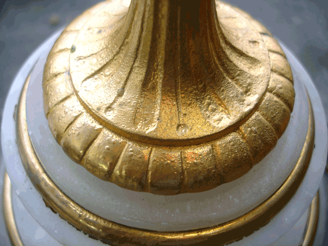

Une photo de l'aspect des cloques sur du régule doré :
Re: Composition et identification du régule
Messagede thierry loeve » Sam 24 Jan 2009 12:31
Bonjour Roseleur
A quoi sont dues ces cloques ?
Messagede roseleur » Sam 24 Jan 2009 13:44
Je pense que cela est du au fait que le zinc est un métal très réactif d'un point de vue électrochimique.
Ces cloques se sont produites avec le temps sans doute par action de l'humidité de l'air à travers la porosité de la dorure et du cuivrage sous-jacent.
Messagede thierry loeve » Sam 24 Jan 2009 15:08
Effectivement elles ressemblent fortement à une réaction qui est apparue sur de l'acier recouvert de feuilles d'or dont nous avions déjà parlé.
