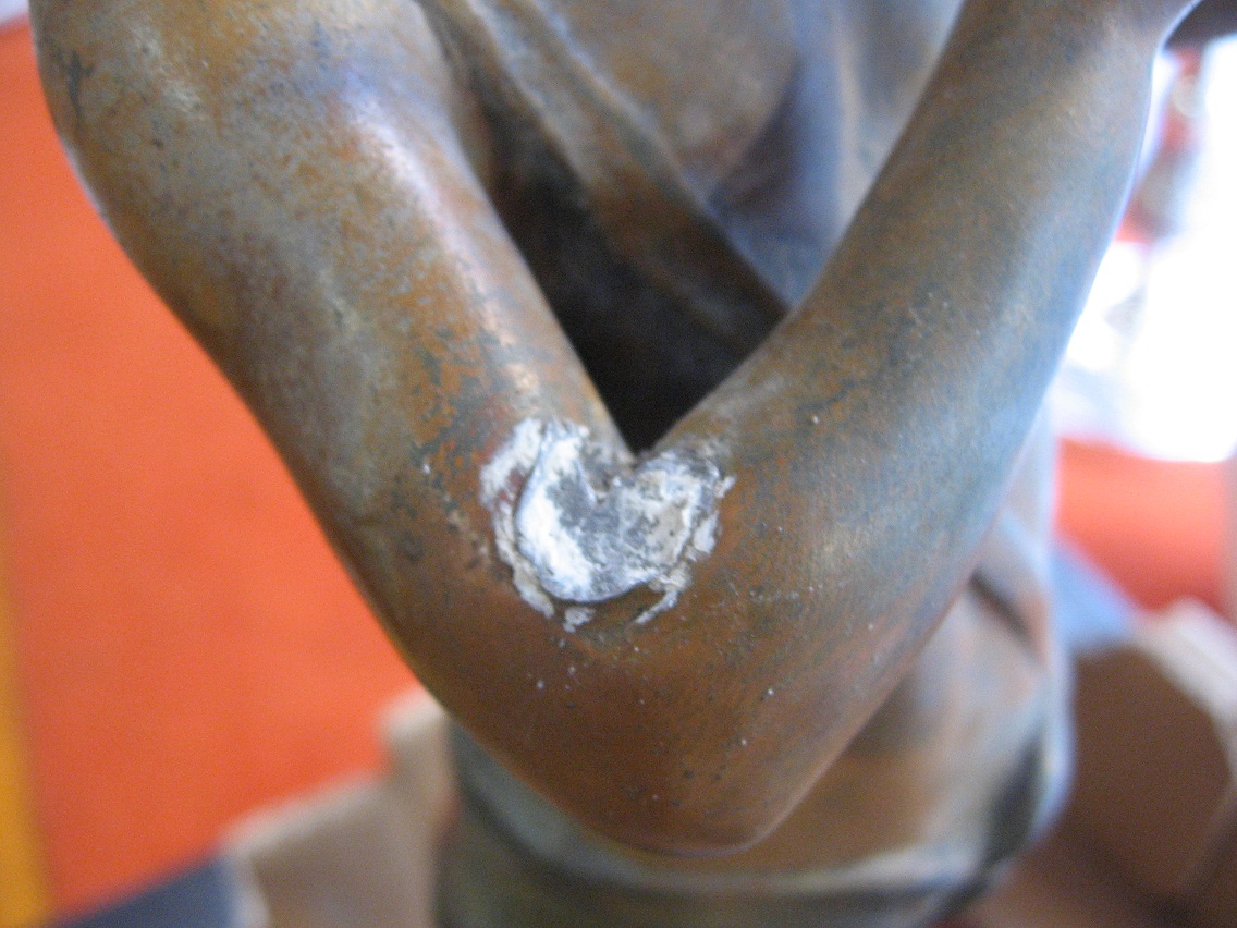

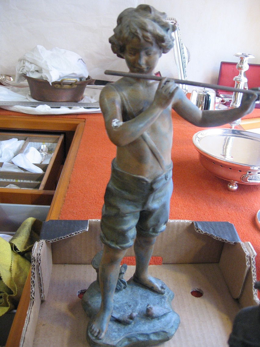

Voici deux statues en bronze (enfin, je pense : je ne connais pas très bien le domaine de la statuaire) que je souhaiterais nettoyer un peu sans toucher à la patine. J'ai pensé à un bain aux cristaux de soude à chaud.
Sur le bras, on dirait un morceau d'étain avec du silicone.

Il ne s'agit pas de bronze, c'est du zinc moulé appelé aussi improprement "régule".
La "réparation" sur le bras est une soudure à l'étain d'origine.
Un oiseau était certainement soudé à cet endroit et a disparu. La matière blanche est probablement une colle ou une résine qui avait servi à recoller l'oiseau.
Vu la faible valeur de l'objet, il n'est pas valable à mon avis de remplacer l'oiseau. Il faut éliminer l'excès de soudure à la lime sans trop dépasser sur le bras .
Pour la patine, il faut essayer de conserver celle existante en la retouchant en particulier sur les parties lisses où elle a un peu plus souffert. Ensuite un vernis ou de la cire renforceront les couleurs.

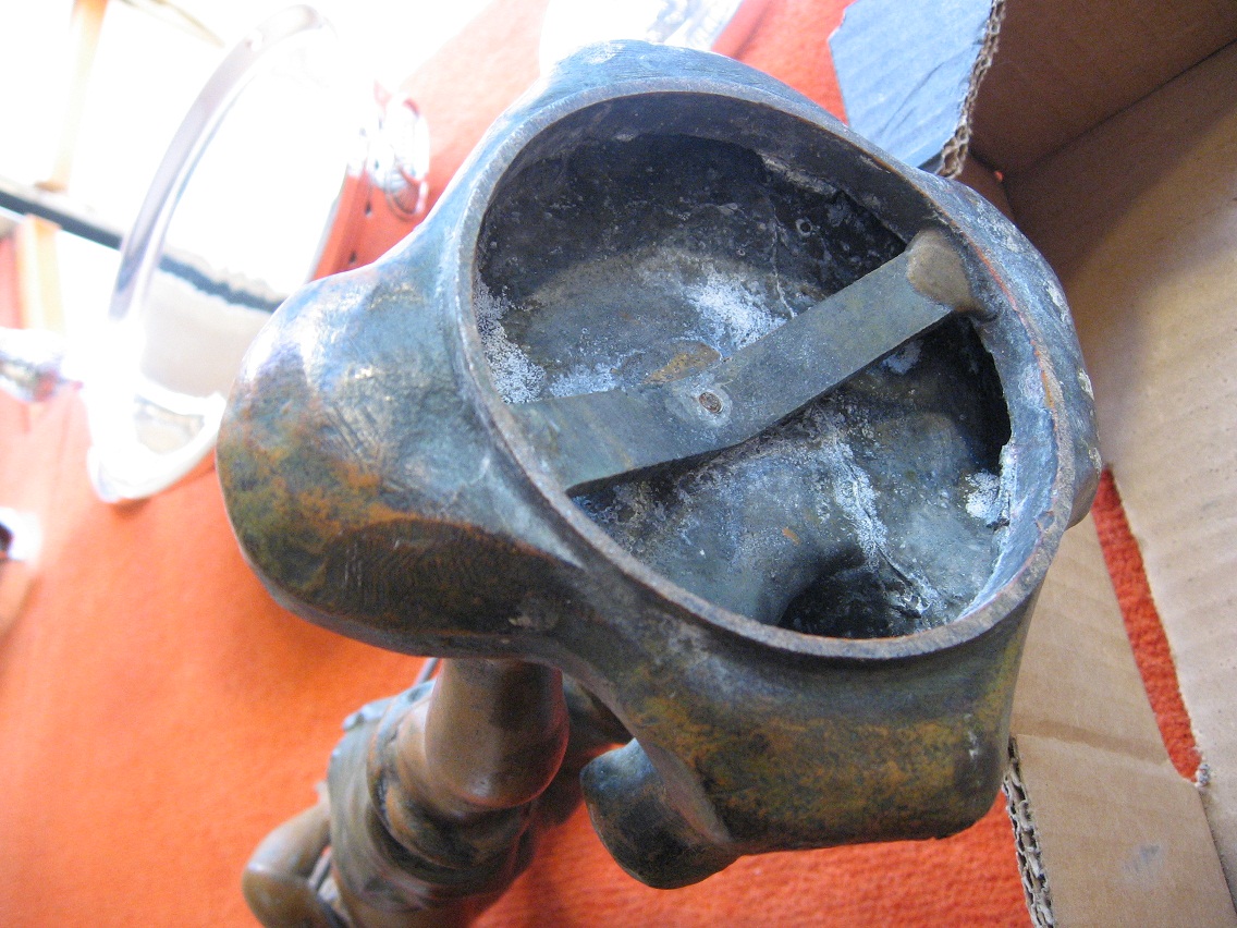

Voici quelques éléments objectifs qui permettent d'identifier ce métal :
  • Le dessous: couleur, mise en oeuvre par coulée et basculement qui donnent une texture et un aspect spécifique. La fixation par une traverse plate et une vis. Filetage large et barre enfoncée en raison de la faiblesse du métal. Les efflorescences d'oxydation blanchâtre
  • La patine écaillée (patine aux pigments), de couleur brune caractéristique et très opaque sans transparences, polychrome (très fréquent sur le régule).
  • La soudure à l'étain très vraisemblablement d'origine et donc illogique sur du bronze.
  • La couleur grise caractéristique du métal au niveau des usures (en particulier au niveau du bras).
  • Le modelé et le style de la pièce.
Avant de restaurer la patine, il faut essayer d'enlever la poussière et la cire en passant un peu d'acétone ou d'essence C en y allant doucement et en vérifiant au fur et à mesure que la patine restante ne s'efface pas.
