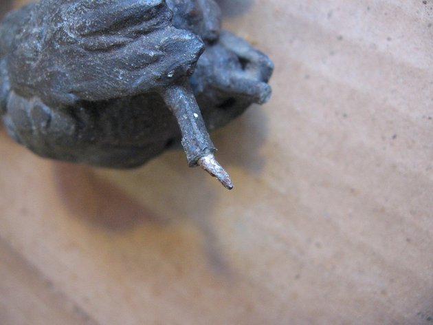

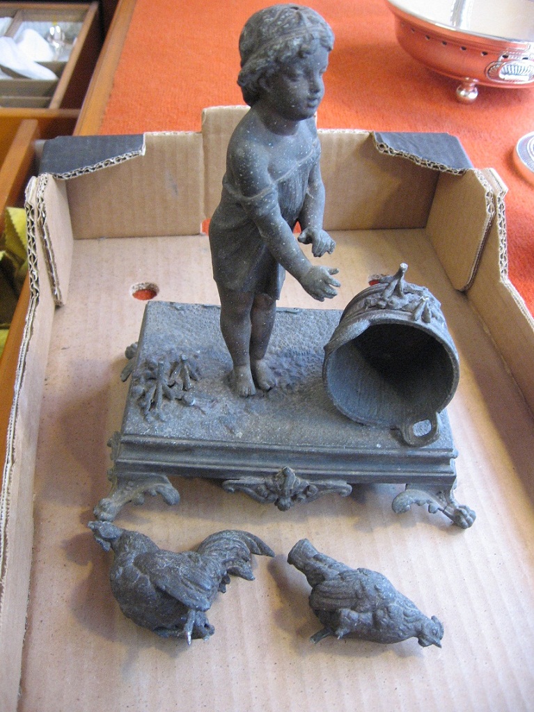

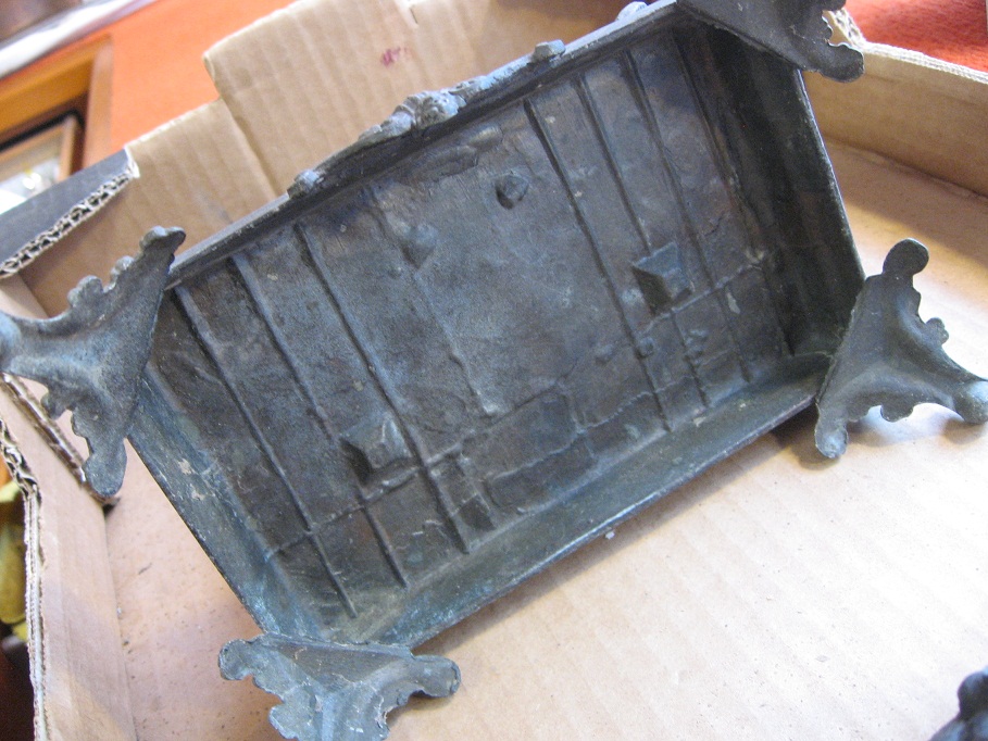

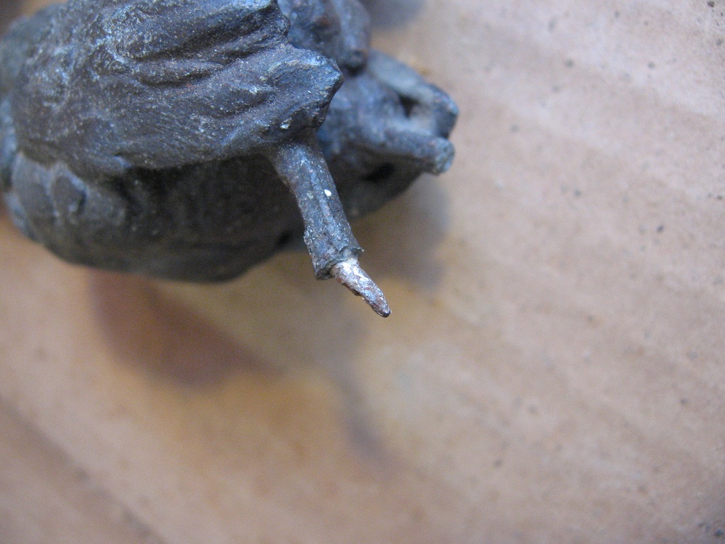

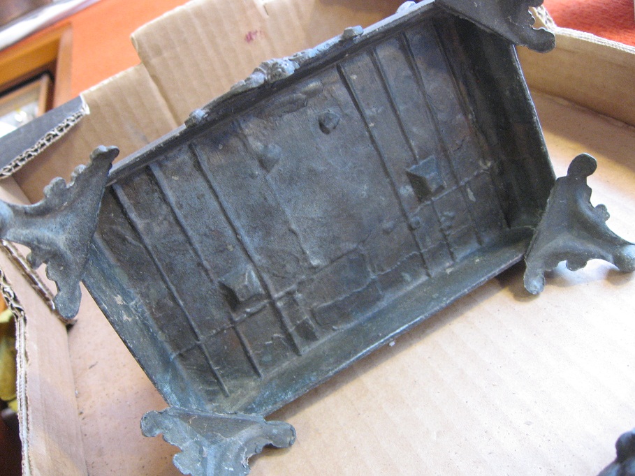

Messagede SanMo » Ven 15 Juil 2011 22:44
Voici les photos d'une statue en bronze toute noire. Il semble que les jambes étaient patinées...
Les deux poules ont l'air d'avoir déjà été restaurées.
Peut on retrouver une couleur plus naturelle ?

Messagede roseleur » Ven 15 Juil 2011 22:58
A première vue, il ne me semble pas que l'on ait affaire à du bronze. N'est ce pas plutôt du plomb ou du zinc ?

Messagede SanMo » Mar 19 Juil 2011 22:19
Est-ce bien du régule ?
Cette couleur foncée n'est quand même pas d'origine ? Comment la rafraîchir?

Messagede roseleur » Mar 19 Juil 2011 22:32
Cette couleur foncée est ce qui reste d'une patine sombre qui a du être lavée plusieurs fois.
Pour la réparation, il faut t'assurer de la nature exacte du métal en grattant dessous :
  • Si c'est gris, si le contact est "gras" et la gravure facile, c'est plutôt un alliage de plomb.
  • Si la gravure est plus raide, c'est un alliage de zinc.
Dans les deux cas la réparation se fait à l'étain sur métal parfaitement décapé mécaniquement à l'endroit de la soudure. Ce qui diffèrera sera le mode de chauffage : chalumeau pour le zinc et fer à souder pour le plomb.
Pour ce qui est de la patine, il faut t'inspirer des sujets sur la patine du régule en utilisant la "couche noire" existante comme base de départ.
