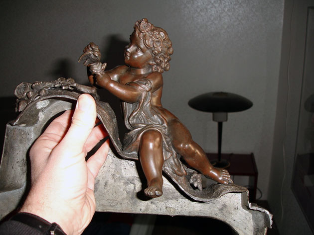

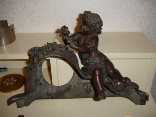

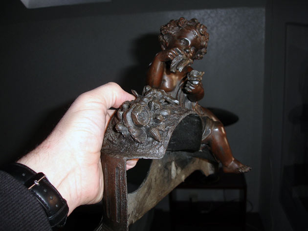

Je nettoie ces temps-ci une horloge avec un Mouvement de Paris. Elle est installée dans un support décoratif fin 19ème, en trois matériaux.
Pour commencer, j'ai juste nettoyé ce support au produit vaisselle, avec une vieille brosse à dents :

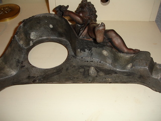

- Un "rocher" en régule, qui est blanchi par l'âge.
J'ai cru au début que de la poussière s'y était incrustée. Mais il n'y a pas de patine apparemment. Peu épais.
Peut-on le cirer directement, pour lui conserver son aspect anthracite, ou faut-il lui faire subir un traitement avant ?

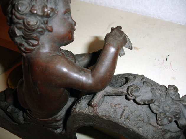

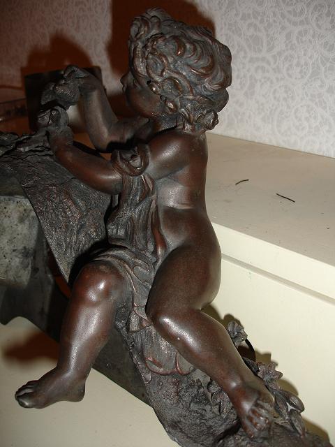

- Un chérubin avec drapés qui tient un oiseau et un nid.
Il semble en bronze ou en régule de plomb? : couleur marron - satiné - très lourd. Il est soudé par endroits au rocher en régule.
Quel traitement lui faire pour garder son aspect marron ? Juste le polir ?

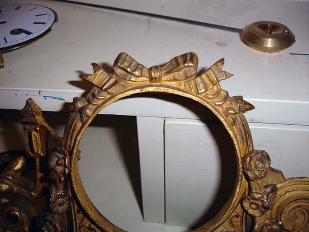

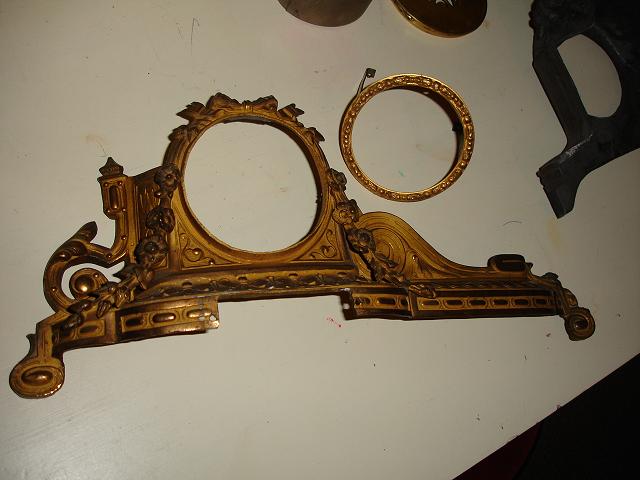

- La troisième partie, qui fait la façade, est d'aspect laiton, beaucoup plus géométrique, malgré quelques guirlandes de fleurs ajoutées ça et là.

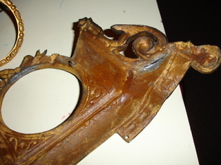

Jaune assez chaud/orangé, mais semble peint. La face intérieure, présente localement des couleurs carrément orange, comme un oxyde de fer.

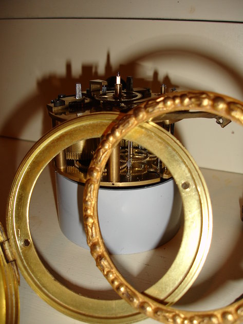

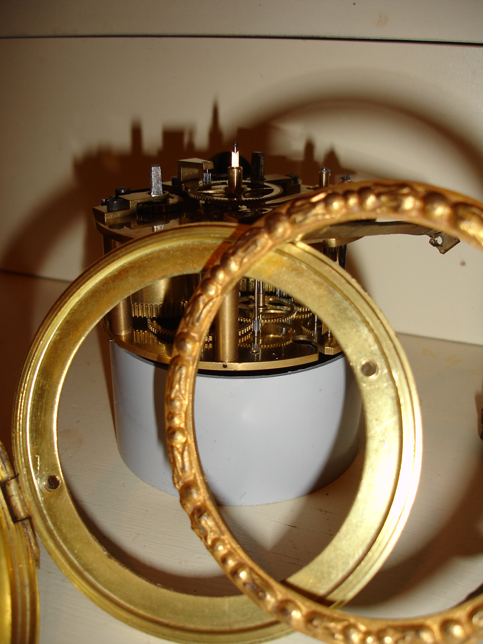

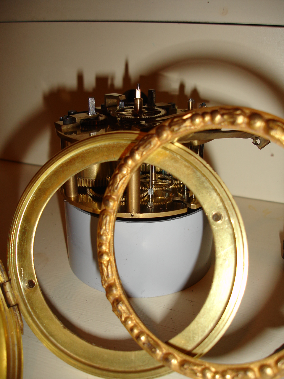

Quand j'ai nettoyé les pièces de l'horloge en laiton, j'ai obtenu une couleur jaune beaucoup plus claire sur ces pièces que sur le support.
Le traitement ammoniaqué (produit Elma 1:9 pour horlogerie) va-t-il l'abimer ?

Je pense que la façade est en bronze.
Le bambin est lourd, il est soudé donc il ne doit pas être en bronze : c'est bizarre je n'ai jamais vu de régule de plomb et de zinc assemblés comme ça sur une pendule.
C'est du Louis XVI et demi, pur XIXème tardif, cette époque qui a plus ou moins bien copié les précédentes.
Pour le nettoyage de la facade : la dorure a l'air d'assez belle qualité et peu encrassée.
Je n'aime pas trop nettoyer les dorures à l'ammoniac, souvent la crasse s'élimine avec des savons. En ce qui me concerne, j'utilise un décapant vernis "écologique" à base d'essences végétales suivi d'un bain ultrason. Lorsque l'oxydation est trop importante : laisser agir un peu de décap' four et rincer à chaud. Bien sûr, il faut au préalable faire un essai sur une petite surface et prendre les précautions de sécurité avec ce type de produit.
Pour la couleur du rocher : je pense qu'il était recouvert d'une patine qui n'a pas tenu sur le zinc, il devrait rester des traces.
Je te conseille le passage d'une gouache ou acrylique noire essuyée et brossée avec un pinceau sec, il faut qu'il reste une transparence. Le régule ancien est assez poreux et les pigments accrochent assez bien.Tu peux aussi utiliser du marron ou du vert. Laisser bien sécher. Puis un vernis mat et une cire, il gardera son aspect ancien.
Sinon le sujet suivant te permettra peut être de refaire la patine du régule.
Le bambin, s'il est en plomb, doit être patiné avec un vernis ; d'après les photos, il devrait suffire de le cirer.
Quand tu dis couleur marron, lourd : ce ne peut pas être du zinc donc ce doit être du plomb.
C'est le reste du vernis épargne censé protéger la face invisible et éviter de gaspiller la dorure par électrolyse.
Le vernis n'a pas bien tenu partout peut-être en raison de la durée de l'opération. (forte dorure ?)
Les pièces du mouvement de la pendule sont en laiton poli. La façade est dorée.
as tu gratté le métal sur les dos pour en voir la couleur?

La façade doit être en laiton : en grattant ( petite lime ) derrière, j'ai retrouvé le jaune bien vif caractéristique. Il doit donc être vernis avec une teinte un peu orangée. Je pense effectivement le décaper, le vernir mat et utiliser une cire teintée merisier, un peu saumonée, pour retrouver cette chaleur.

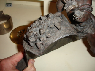

Pour ce qui est du rocher, je n'ai pas vu de trace de patine sur les côtés les moins exposés. Par contre, j'ai appliqué juste une cire incolore dans un coin, et le rendu est déjà très sympa. Je veux quand même le nettoyer, pour ne pas cirer sur la crasse. Le simple produit vaisselle n'a pas suffit. C'est vrai qu'il y a plus d'un siècle d'accumulation de crasse... Quel produit?
Le bambin joufflu, est crasseux aussi, surtout dans les interstices, logique. Là aussi, comment le nettoyer?

Cette "crasse" est en fait la couleur qu'a pris le le revêtement à force de nettoyage à l'eau et aussi avec l'âge, les résines se sont dégradées, un peu de poussière s'en est mêlée. Les parties lisses comme la peau du bambin et certaines aspérités semblent avoir conservées leur patine. Du reste, je pense que le rocher est dans le même état que le bambin, c'est juste que la surface est plus rugueuse et a plus retenu de poussière.
Sur le régule les patines étaient réalisées à la térébenthine et à l'huile de lin. Chercher à éliminer la poussière revient à enlever la patine.
Un bon coup de brosse non métallique en cherchant à rentrer dans les interstices et une cire marron feraient l'affaire, mais fais aussi un essai avec un vernis mat qui peux aussi être ciré ensuite.
Il faut procéder à des essais sur de petites surfaces dans un endroit peu visible.
Je persiste : la photo trahit la présence des restes d'une patine marron sur le rocher ; en fait, ce que tu juges être la "crasse est en partie le reste de la patine ; en y passant de la cire, elle devrait reprendre sa transparence.
Vérifie quand même la nature du métal du rocher, ne serait-il pas aussi en plomb ?
Le contact d'une lame le plomb est plus gras que régule.

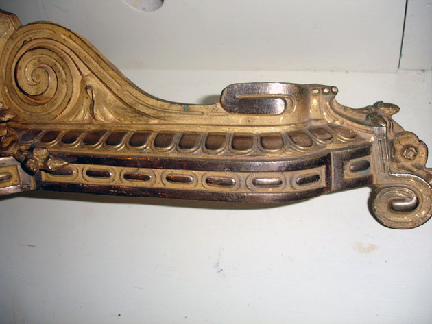

Pour la façade est en bronze doré, fais un essai avec le produit des horlogers cité plus haut. Il se peut qu'un vernis soit présent, tiens moi au courant des résultats des essais.
Attention, vu l'aspect de la dorure, le risque est important de retrouver une sous couche de cuivrage : il faut y aller doucement.
La dorure doit pouvoir retrouver une belle couleur, mis à part quelques aspérités : mais pas de vernis mat, cela altère trop l'éclat, pas de cire non plus.

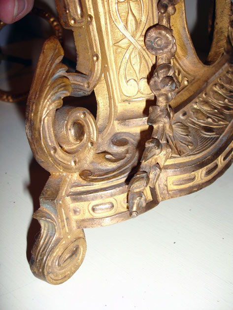

Voilà les résultats sur la façade après nettoyage avec Elma 1:9.
Comme je ne veux pas gaspiller ce produit, j'ai fait des cataplasmes en Sopalin, imbibé du produit. Laissé 10 minutes, rincé à l'eau du robinet en brossant avec un petit goupillon en nylon, puis à nouveau 8 minutes, même méthode sur les zones les plus crasseuses.
Ce n'est pas encore ça, et en plus, comme l'avait prédit Roseleur : on trouve du cuivre sur les zones les plus brillantes de la photo. Je pense qu'avec un siècle de coup de chiffon de femme de ménage, il ne devait plus rester grand chose de la dorure. Par contre, une zone, au dessus, est très claire.
Il reste de la crasse ; et maintenant, la façade n'est plus unie... J'ai du jaune clair, du cuivré et du sale.
Quelle devra être la prochaine étape ?

Messagede roseleur » Sam 7 Nov 2009 00:54
Il faut déposer les guirlandes : on voit les écrous de fixation au revers. Il faut encore la décrasser un peu mieux, c'est difficile de conseiller sur photo.
Il est malheureusement impossible de dissimuler cette usure assez importante. Il faudra faire avec, elle fera partie du charme de l'objet, le passage du temps.
Il faut par contre essayer d'éliminer les tâches ou défauts trop évidents. Il faudrait faire un test au décap four.

Messagede StephaneS » Jeu 12 Nov 2009 11:02
J'ai ciré le rocher et le bambin. Le rocher avec une cire incolore et le bambin, avec une cire "merisier". Le rocher est maintenant anthracite terre-brulée. Le Bambin est brun. Le rendu me plait beaucoup. Il est moins vif, c'est le flash qui donne cette clarté.
Je vais bientôt attaquer la façade au décap four, je n'aurais plus que deux couleurs : jaune vif et rosé cuivre. Mais que devrais-je faire pour n'en avoir plus qu'une seule?

Messagede roseleur » Jeu 12 Nov 2009 21:54
Bravo pour l'aspect obtenu sur le rocher.
Pour la facade, je réitère ma réponse :
Je pense en effet que le cuivrage ne pourra pas être dissimulé à moins de recourir à une redorure totale.
C'est pourquoi il faut être très attentif à ne pas plus user le peu d'or restant et aussi à éviter de trop frotter l'oxydation qui est moins désagréable à l'oeil que la couleur rose du cuivre.
Pour le décap four : procède à un essai sur une petite surface avant de tout nettoyer. Un bon rinçage à l'eau chaude et séchage sera indispensable. Brossage avec une vieille brosse à dent, pas de brosse métallique.
Ensuite il te faudra passer une cire incolore teintée avec un peu de curcuma pour redonner un peu de couleur à la dorure.
Enfin, les taches persistantes pourront être dissimulées avec de petites touches de cire à dorer.
