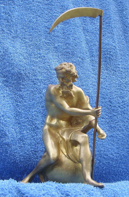

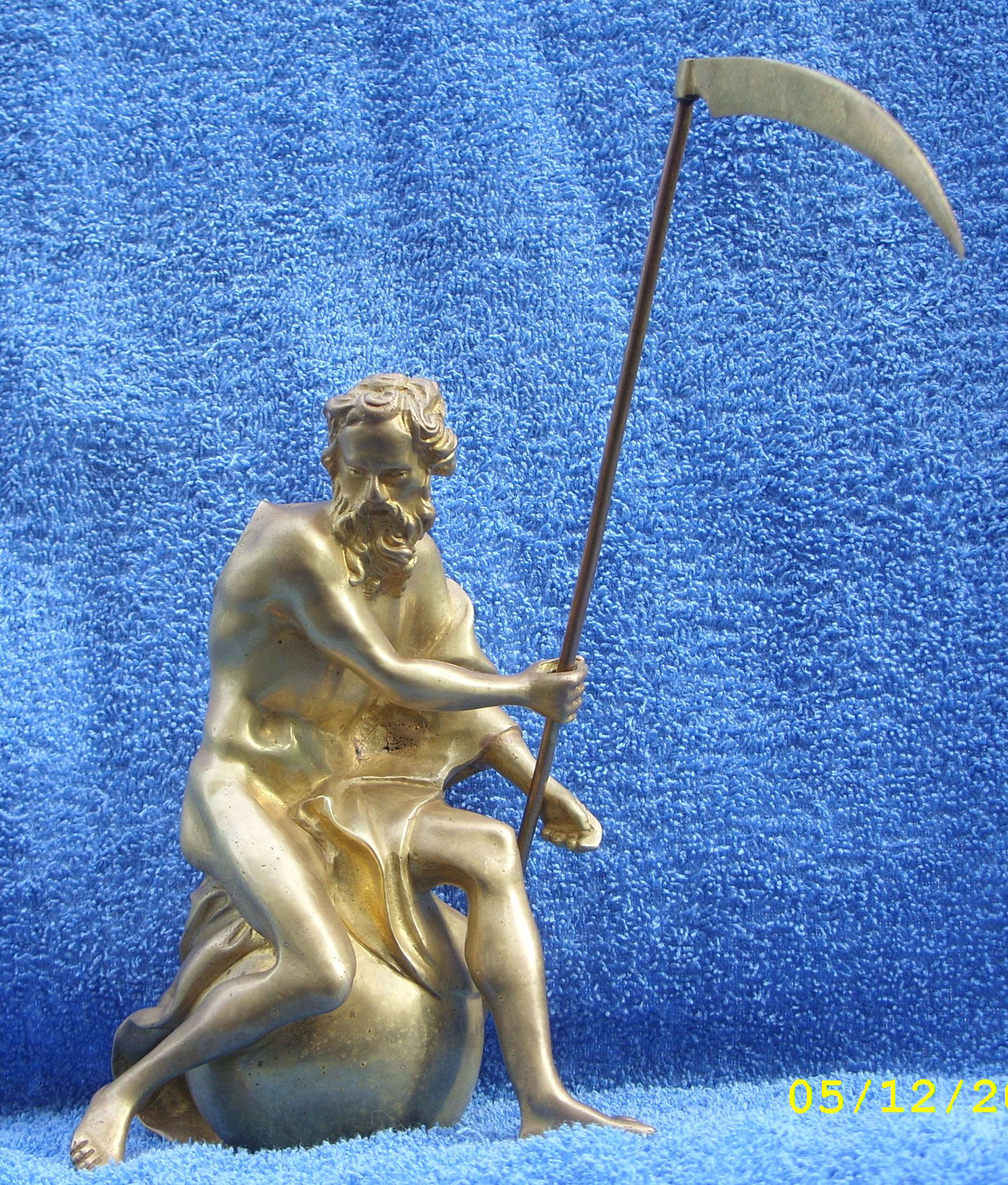

ce bronze doré est parait-il assez ancien. La dorure est encore visible sur quelques parties, suite a un entretien récent. Il était tout foncé, et après un passage de 1 heure dans une solution d'eau chaude plus ammoniac, il est ressorti plus clair avec beaucoup de points de vert de gris.
J'ai donc passé au pinceau une solution de jus de citron plus gros sel. Résultat surprenant : l'objet est redevenu brillant et couleur or et bronze. Mais il reste encore des points de vert de gris. Qu'ai-je mal fait ?
Voici quelques photos du bronze doré. Sans la faux, il mesure 18 cm de haut et 13cm de pieds à pieds.

Ce bronze est un sujet de sommet de cartel d'inspiration XVIIIème. Il est certainement XIXème : on le voit au modelé approximatif du corps, des pieds et des mains. La dorure est très usée et il n'en reste semble-t'il qu'au fond des parties en creux. Il s'agit probablement d'une dorure par électrolyse.
Au vu des photos, je dirais qu'il est difficile d'aller plus loin en terme de nettoyage ; l'étape ultérieure étant un décapage et un polissage ou une redorure.
Aller trop loin dans le nettoyage d'une pièce ancienne est parfois une mauvaise idée. Ici cela n'est pas trop grave, l'objet étant très usé, de style et pas très vieux. Ce peut être plus dérangeant pour des modèles d'époque (même XIXème).
Il est souvent souhaitable de conserver la patine du temps qui, de plus, est plus esthétique qu'un bronze mis à nu avec quelques traces d'or. Le nettoyage, dans ce cas, peut être pratiqué mais de manière très limitée et demande un peu d'expérience. Il faut également se méfier des "recettes d'antiquaires" ou de grands-mères. Tout nettoyage doit se faire en ayant identifié préalablement l'époque et le type de revêtement.
Il n'existe pas un seul type de bronze doré mais toute une gamme et il faut utiliser la méthode de nettoyage appropriée.

C'est effectivement le haut d'un cartel de style Louis XIV, probablement fin du XVIII dont le mécanisme aurait été changé vers 1850. Mais en ce qui concerne le vert de gris toujours présent, que me conseillez-vous ?
Et pour un futur entretien, que me conseillez-vous également ?

Pour le vert de gris, il faut essayer un peu d'eau vinaigrée avec un coton tige et bien rincer ensuite.
