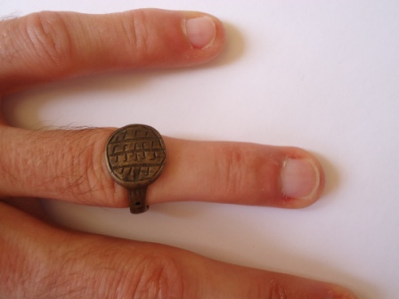

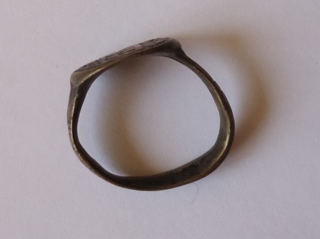

J'ai acheté sur ebay pour quelques euros cette jolie bague en bronze qui date d'un paquet d'années. Cependant l'anneau est un peu tordu. Auriez vous des conseils à me donner quant à la façon de détordre l'anneau. J'ai cherché sur internet quelques infos, mais de nos jours les bagues ne sont plus en bronze et les bijouteries dans lesquelles je suis passé ne savent pas faire ce genre de travail ...
Je pensais chauffer l'anneau avec un chalumeau puis le mettre sur un cylindre puis le "tapoter" avec un maillet. Est-ce une bonne idée ?

Maintenant, bien que cet objet soit archéologiquement perdu, je vous déconseille de tenter de détordre l'anneau. Il est certes en alliage cuivreux, mais la corrosion, même si elle est non visible à l'oeil a profondément changé la structure du métal constituant votre objet. Le métal ne va donc pas du tout réagir comme un métal contemporain et vous avez toutes les chances de le briser, même à chaud ou après recuit.
Par ailleurs, en chauffant, vous allez oxyder la surface et devrez la décaper à l'issue du processus. Votre objet perdrait alors définitivement sa patine (couche de corrosion uniforme passivante).
