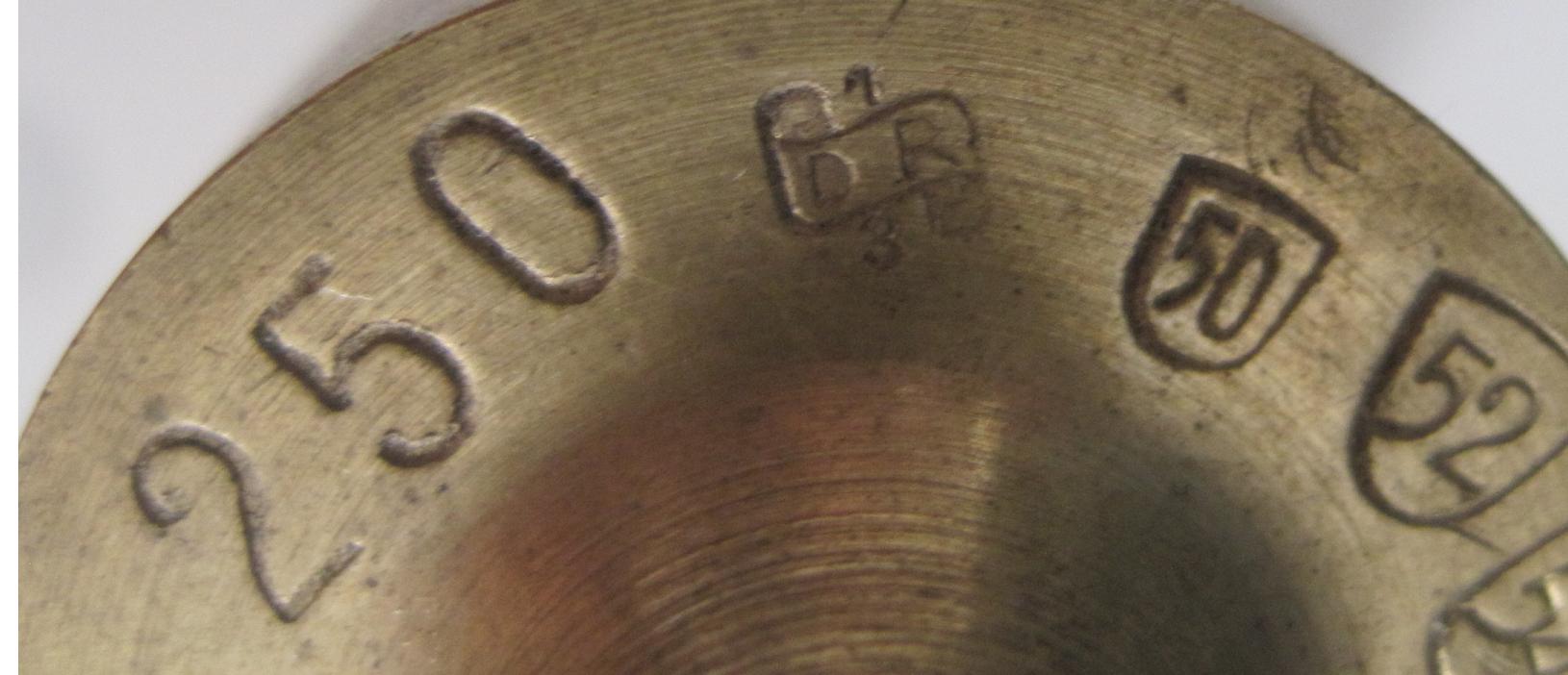

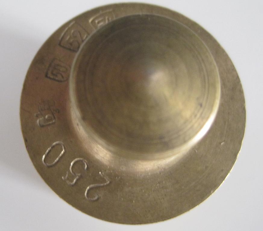

J'ai acheté sur une brocante une petite boite en bois avec des poids pour ancienne balance. J'ai pu redonner un coup de jeune à la boite en bois, mais je ne sais pas comment m'occuper des poids.
J'ai fait quelques recherches sur internet, et suis tombé sur votre site, je me permets donc de vous demander une aide !
Sauriez-vous de quel type de métal il s'agit : laiton ?
Il y a des poinçons dessus (1 DR 3, 50, 52,...) mais je n'ai pas trouvé de quoi il s'agit sur internet. Le 250 représente la masse (250g). (photos en pièces jointes)
Quel est le meilleur moyen de le nettoyer, voire de le faire briller à nouveau ?
Merci en avance pour votre aide !

Il s'agit d'un bronze, c'est à dire d'un alliage contenant plus de 65% de cuivre. Il contient du zinc donc on peut également parler de laiton. Les poinçons sont des contrôles pas le service des poids et mesures.
Pour les nettoyer, un bon astiquage avec un produit pour cuivre devrait être suffisant. Je conseille l'Impeca qui est très efficace.
