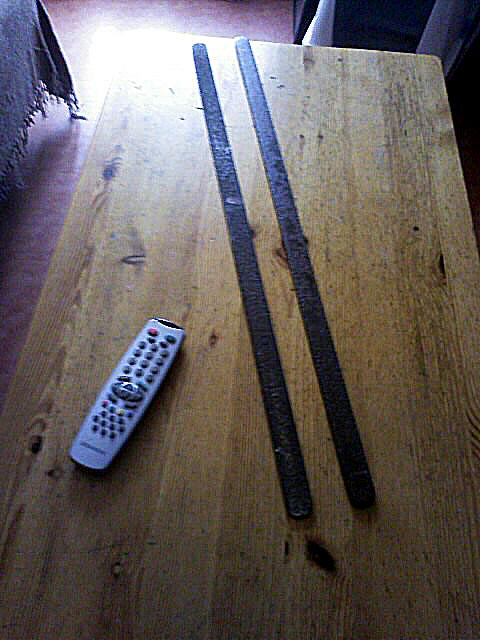

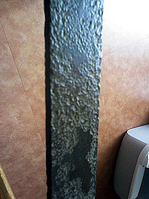

Et voici les photos des lames :
Epées à forger
Epées à forger
Lame érodée
Lame érodée
Epée ancienne
Epée ancienne

Ne touche à rien malheureux ! Je parlais de fer neuf ! L'aspect de surface est superbe et il serait vraiment dommage d'y toucher.
(J'ai du mal à me rendre compte de l'épaisseur et de la longueur.)
Je te conseille de te rapprocher de l'archéologie ,des musées, des centres de restauration, des revues spécialisées en archéologie pour trouver une iconographie sur laquelle tu pourras t'appuyer pour réaliser un faux de grande valeur. Bref, trouve un modèle qui te permettra de toucher le moins possible à la surface.
Par contre tu peux travailler la partie qui servira à accueillir la poignée, en fonction du modèle.

Les barres mesurent 875 et 885 millimètres de long et 7 millimètres de large.
Il est évident que j'opte pour un modèle simple car je n' ai encore jamais forgé ; je sais juste travailler le métal à froid (avec massette, disqueuse, ...).
De toute façon, je vous tiendrai au courant de l'avancée de mon projet, et peut être aurais-je encore besoin de conseil...
