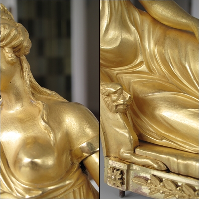

Le pendule est composée de nombreuses pièces. Certaines de ces pièces ont un aspect optimal où l'on distingue bien les parties brunies et donc brillantes de l'aspect mat global.
Détail du personnage mat avec des portions brunies (brillantes).

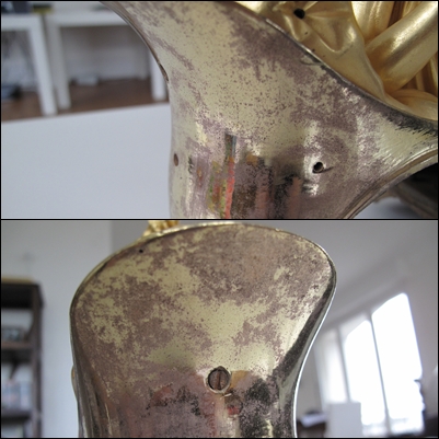

Pourtant l'aspect final de certaines autres pièces n'est pas optimal ; en effet, après le bain il persiste des traces de couleurs brunes.
Persistance de traces brunes, après bain de nettoyage.
Est ce de l'oxydation (par dessus la dorure) ?
Est-ce que la dorure n'existe plus à ces endroits (je n'ose pas gratter) ?
Aussi je recherche un moyen pour éliminer ces traces brunes (ou du moins les atténuer au maximum) afin que la pièce redevienne dorée comme à son origine.
Dois je utiliser un acide ? Une cire à dorer ? Replonger dans le bain et gratter plus fortement ?
Amateur mais passionné, je prendrais le temps nécessaire pour que l'ensemble du pendule (une fois remonté) retrouve entièrement son éclat d'origine mais je souhaite être conseillé sur les bons procédés à employer afin de ne pas détériorer cette œuvre d'art.
Peut-on me suggérer un moyen ? Une méthode ? Un produit ?
Merci pour vos conseils avisés.

Re: Nettoyage et ravivage d'une pendule Empire en bronze doré au mercure
Messagede roseleur » Jeu 17 Mar 2011 21:47
Sur ces pendules, les larges surfaces brillantes ont généralement beaucoup plus souffert en raison probablement du brunissage brillant qu'elles ont du subir et d'une dorure peut-être plus faible.
Il n'y a pas de moyen d'éliminer ces tâches roses.
Les seules que je connaisse sont de refaire la dorure sur les parties concernées ou de polir puis de faire un vernis or afin de retrouver un aspect très proche de l'aspect recherché.
En l'occurrence et en raison de la qualité de l'objet, mon conseil serait de laisser apparents ces outrages du temps dans le but de conserver l'intégrité de l'objet et sa valeur. Il n'est pas toujours justifié de rechercher l'état d'origine et une restauration doit être stoppée avant de commettre l'irréparable. Il vaut mieux en faire un peu moins qu'un peu trop...

Sur les tâches roses, l'ammoniac n'est d'aucun secours. Le reste de la dorure a été nettoyée et est revenue correctement.
L'ammoniac n'est pas un produit miracle, certaines surfaces peuvent avoir souffert et parfois avoir perdu leur dorure. Sur ces surfaces, il peut être décidé de polir et de faire un vernis.
