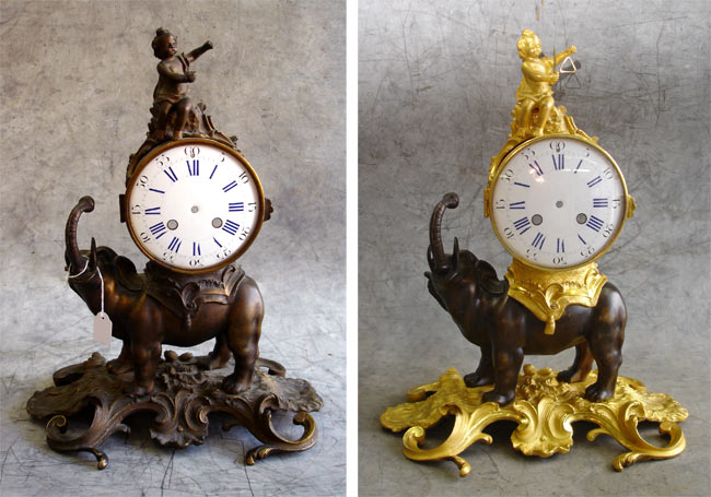

La pendule dont il est question est une copie 19ème du modèle à l'éléphant, un classique de l'époque rocaille (Louis XV).

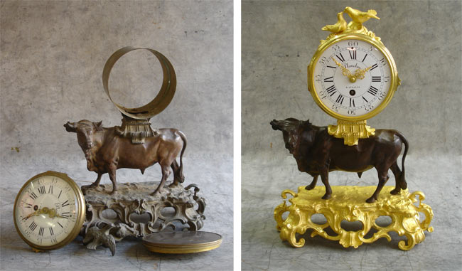

Le sujet a ensuite été décliné avec d'autres animaux (lion et même taureau).

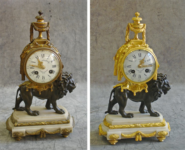

Un modèle presque identique mais avec un sujet supérieur différent :
Avec un lion :
Avec un taureau :

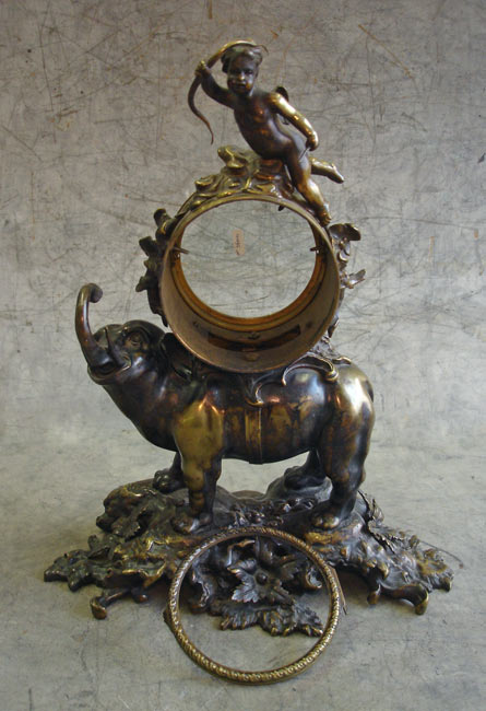

La pendule est donc complètement démontée :

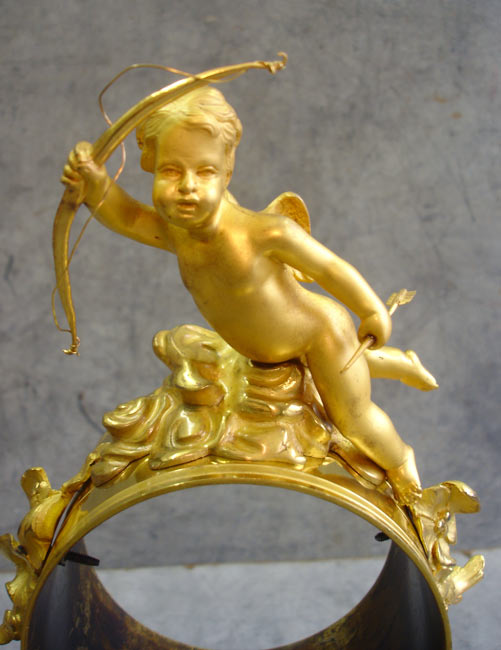

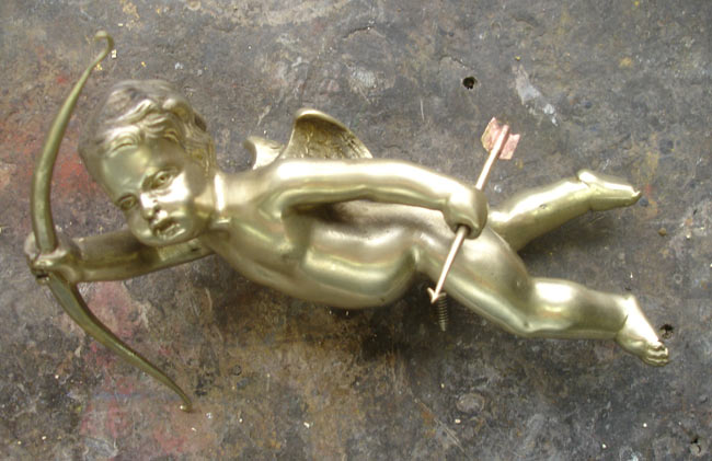

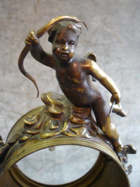

Deux petites réparations sont nécessaires, l'arc est tordu et la moitié arrière de la flèche est manquante :
La demi flèche est réalisée à partir d'un petit morceau de tige et des bouts de plaque pour les plumes.
L'arc est redressé à froid.

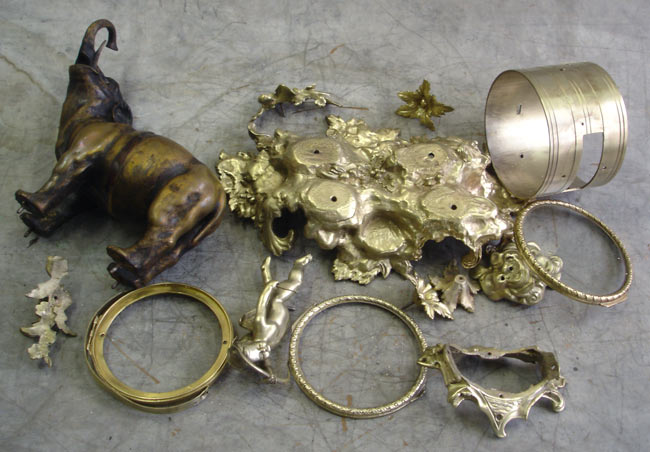

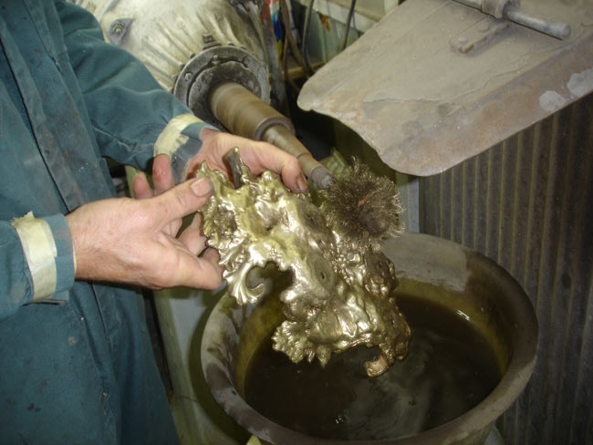

Deux décapages successifs suivis de gratte-bossage permettent d'éliminer la crasse, l'oxydation, les vieux vernis et revêtements et de mettre le métal à nu.

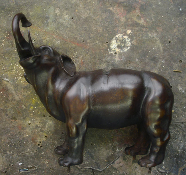

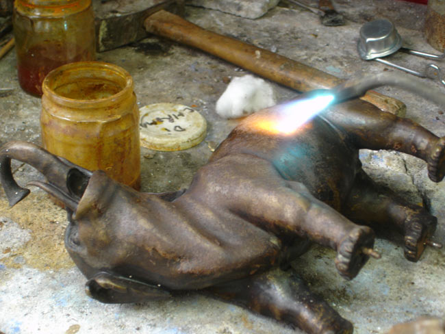

La patine de l'éléphant est refaite sur la base restante, l'effet est plus réaliste et la patine fait moins neuve.
Le nitrate de fer et des pigments sont utilisés :
Le résultat :

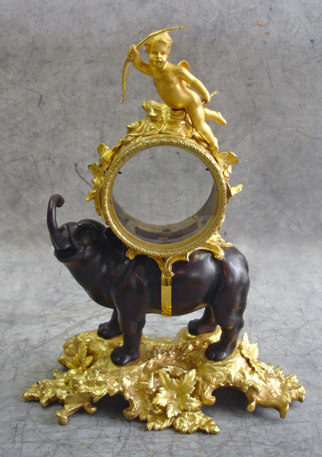

Le reste des bronzes est ensuite doré par électrolyse puis bruni partiellement à la pierre d'hématite ; puis la pendule est remontée :
