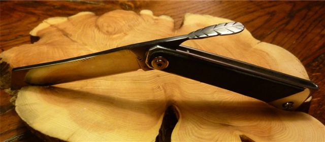

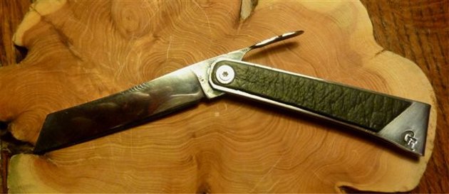

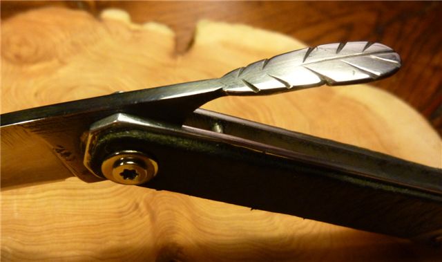

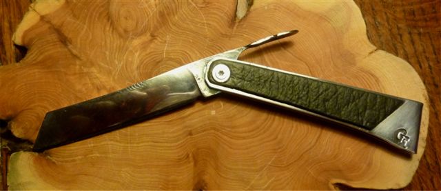

Ce couteau était mon second dans le style. Le manche est simplement en aluminium plié, non pas longitudinalement comme l'higonokami traditionnel, mais en bout de manche, ce qui implique par contre une butée de lame en position fermée. J'ai trouvé amusant de faire une petite plume sur la lentille et, comme le manche est recouvert de peau d'éléphant juste collée (chute de ceinture), cet éléphant-là, rencontré au fin fond de la Thaïlande l'an passé, pourrait bien être le tout dernier spécimen d'éléphant à plume !

Ce type de pliage d'higonokami est normalement celui d'origine, il me semble. On les retrouve aussi dans certaines productions modernes.
Personnellement, je déteste travailler l'aluminium, mais le résultat est sympathique (et puis j'aime les higonokamis). Par contre, l'aluminium n'est-il pas trop cassant ? A chaque fois que j'ai voulu plier à froid, j'ai eu de la casse.

Celui-ci est du plat de 30x3 de chez M. Bricolage, que j'ai plié sans difficultés à ma grande surprise. Il est en effet nécessaire de lui faire subir un recuit, comme le cuivre. Il suffit de passer un peu d'huile ou de suif sur une face, et chauffer doucement à l'opposé (pour ne pas brûler l'huile). Dès que l'huile passe au marron foncé, arrêter la chauffe et tremper dans l'eau. On peut ensuite plier selon un rayon très serré, comme ici.
L'intérêt de l'aluminium, c'est son poids, bien sûr. Cet higonokami de 180mm ouvert pèse seulement 54 grammes.

normalement je ne suis pas fan des higonokamis mais je dois dire que celui là affiche fière allure avec son pliage en bout de manche et sa tunique de cuir ! Bravo pour le poids également, on doit complètement oublier qu'on l'a avec soi.
Juste une question : Est-ce que cette forme de lame au tranchant très plat ne rend pas difficiles certaines utilisations (exemple : couper dans une assiette doit amener la pointe à piquer/accrocher dans le steak ?)

Non, la forme de lame ne gène absolument pas, et pénètre au contraire très bien. Ma femme ne jure que par ce type de lame.

Ce type de lame ne pose aucun souci dans l'assiette, et de surcroit seul le premier centimètre est "usé" par l'assiette, le reste reste toujours propre car sans contact avec la céramique. Par conséquent, le couteau reste en grande partie totalement affûté.
