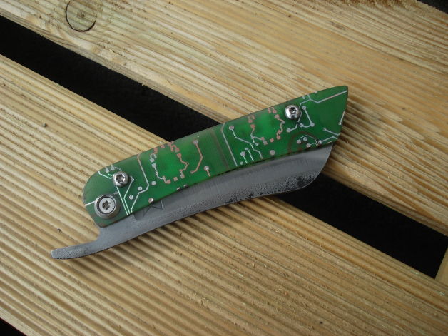

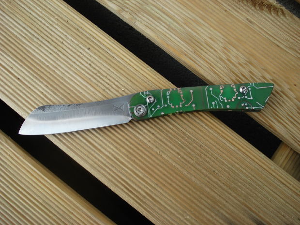

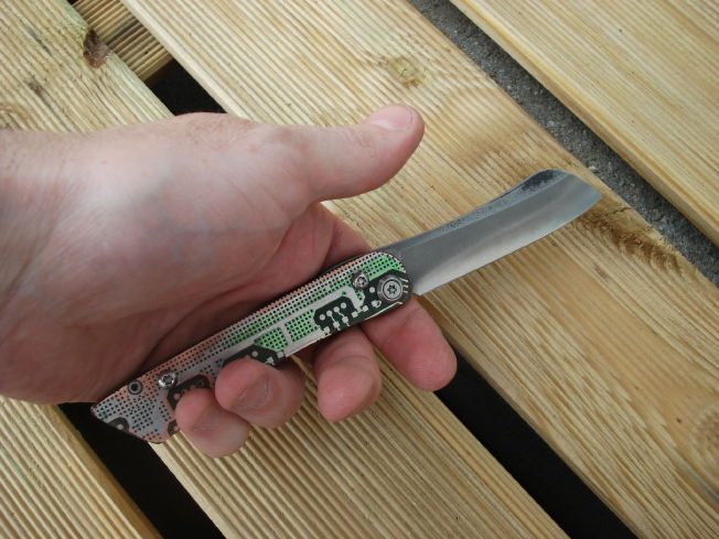

Voici un higonokami (cardo no kami O1G11) dont les caractéristiques sont les suivantes :
  • Il mesure 12 cm fermé, 3 cm au plus haut, 18 cm ouvert, pour 7,6 cm de tranchant, 6mm d'épaisseur et 10 mm au pivot,
  • La lame est en acier 100MnCrW4 de 3,4 mm d'épaisseur,
  • Elle a subi une trempe différentielle, revenu au jaune naissant.
  • Le manche est réalisé en carte mère de caisse enregistreuse.

Une fois n'est pas coutume, les grosses vis font bon effet avec le côté "techno" de l'ensemble.

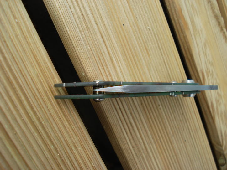

Est-ce que la carte mère est suffisamment rigide au montage ? Et est-ce que cela tient bien au frottement et à l'usure ? A moins que tu n'aies utilisé des rondelles...
Re: Higonokami à manche en circuit imprimé
Messagede cardoso5fr » Ven 29 Juin 2012 07:31
La carte mère, c'est ni plus , ni moins que du FR4, un machin avec de l'époxy tout comme le G10. Donc c'est fin, mais très rigide, enfin aussi rigide que le serait le G10 en 1,5 millimètres.
Sinon, des rondelles en bronze phosphore servent pour la friction, mais niveau usure, rigidité, je n'ai pas beaucoup de crainte. Mon Coupe-Chou en carte mère se porte très bien et sert très souvent.

Pour la stabilité : étant ancien bricoleur en électronique, je connais la solidité de ces platines, et - en plus -
dans un "piémontais", il n'y a aucune tension de ressort.
Très belle pièce !
