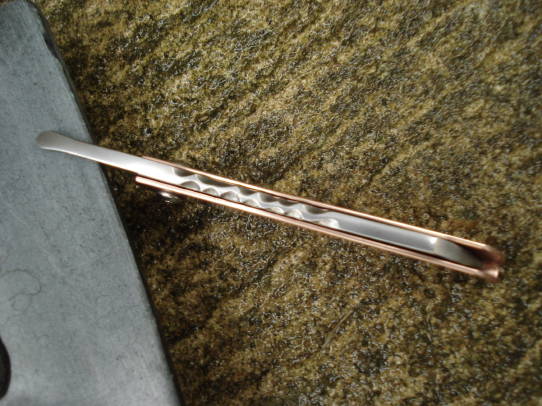

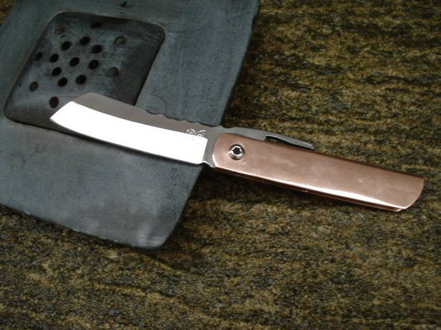

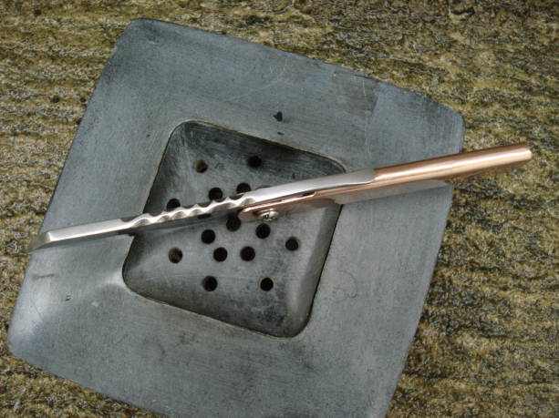

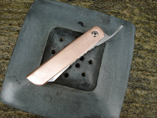

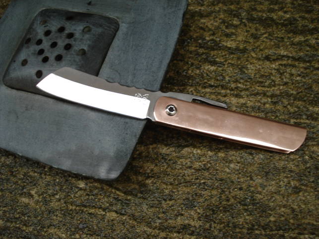

Je suis très cuivre et higonokami pour Noël cette année. Je continue sur ma lancée dans le travail du cuivre :
  • 9,5cm de long à la lentille, 7,5 cm sans.
  • 1,8 cm de haut à la lentille
  • Epaisseur 5 mm et 7 au pivot.
  • 13 cm de long pour 5 ,5 cm de tranchant.
  • Lame en xc75 à trempe sélective et revenu à 180°c.
  • Visserie inox, rondelles bronze phosphore.
Le cuivre se patine tout seul, c'est un plaisir :

Je trouve celui-ci particulièrement bien fini. Les lignes sont propres et bien régulières, l'émouture est nickel et le léger élargissement de la lame vers la pointe est à mon goût du plus bel effet.

Merci, le design on va dire que c'est l'oeuvre d'Aliaswonder. Je reprends un peu le design qu'il m'avait indiqué pour une collaboration entre nous. J'aime bien ce nez un peu plus proéminent, avec l'émouture qui suit la remontée.
