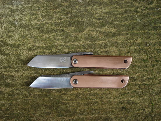

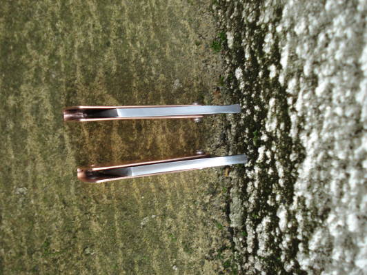

Cette fois-ci, c'est une chute de sandwich xc100/xc10 qui trainait et dont je ne savais que faire compte tenu de la faible taille du morceau... J'ai donc fait deux mini-higonokami aux caractéristiques :
  • 4mm d'épaisseur de lame, trempe à l'eau, revenu au doré au chalumeau.
    + ou - 8,5 cm de long
  • 6 mm d'épaisseur et 8 au pivot.
  • 4,5 cm de tranchant (cela coupe fort) pour 11 cm de long ouvert.

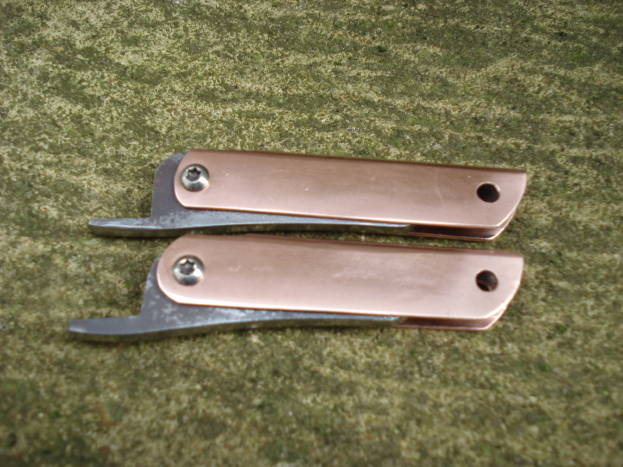

J'ai fait un trou pour dragonne sur ces deux là pour conserver un peu de longueur de manche et pouvoir ajouter encore un peu de longueur éventuellement :

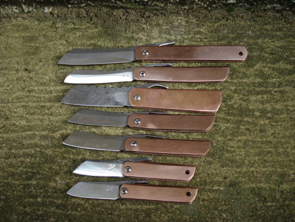

Toute la petite famille et il devrait y en avoir d'autre.

Je vois que le processus commence à être bien rodé. Et la photo groupée est une bonne idée pour montrer les variations.
