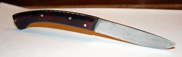

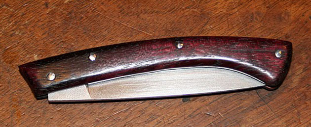

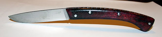

Ce matin, levé 6h00 et direction l'atelier. Ça fait longtemps que ma femme me fait des appels du pied pour que je lui fasse un couteau "plus féminin" que ce que je fais habituellement.
Alors voilà un prototype de Det "plus féminin" donc, il a plu et il a même servi à midi.
Madame est contente, c'est l'essentiel.
Voilà quelques photos, dites moi ce que vous en pensez.
La lame est en acier sandwich XC10/XC100 non révélé et microbillé.

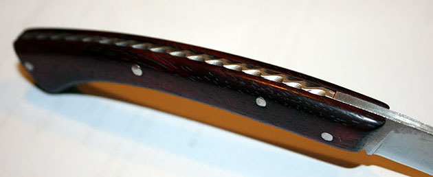

Il s'agit d'un montage pliant à friction riveté avec contre-pièce guillochée.
Les plaquettes sont en amarante chauffée couleur violine.
La longueur totale est de 17cm pour 7.5cm de lame, épaisseur 2.5mm et largeur 15mm.
Son poids est de 34 grammes.
kof

Je lui trouve une belle ligne d'ensemble, effectivement fine et féminine, avec également un guillochage épuré, sans surcharge de motif.
Je pense que l'éclairage de tes photos ne rend pas justice au bois en écrasant un peu les nuances de couleurs et en faisant ressortir exagérément les aspérités du fil. Une lumière indirecte et plus tamisée le mettrait sûrement mieux en valeur.
Re: Couteau pliant féminin, à lame en acier sandwich XC10/XC100 et manche en amarante
Messagede cardoso5fr » Lun 3 Oct 2011 08:43
Je suis exactement même avis que Bernard. Je lui verrais bien une meilleure révélation du sandwich également.
