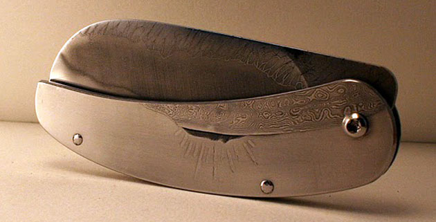

Messagede kof » Mer 7 Sep 2011 22:54

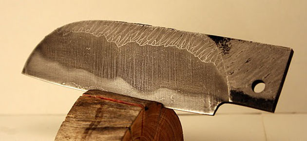

J'ai passé le Weekend dernier sur le causse du Larzac au salon "Fer et lames", avec la venue de maîtres japonais (forge, polissage, gravure) qui nous ont montré leur travail et la maitrise de celui-ci ; autant dire que j'en ai pris plein les yeux.
Ce week-end a à coup sûr influencé mon travail de cette semaine.

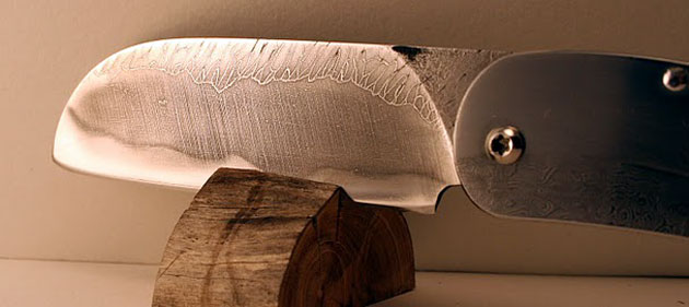

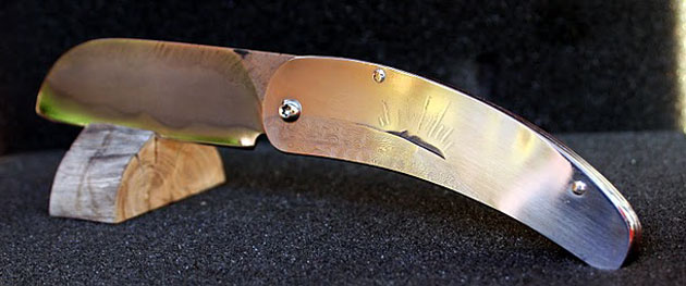

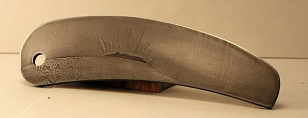

Je vous présente, une lame que je nommerai "Orage en haute mer".
C'est un sandwich XC75/Damas câble (pour les nuages), avec une trempe sélective à l'argile (pour la mer) et grain 150 pour la pluie.
Voila ce ça donne après révélation :
La lame est à finir bien sûr et à monter.
Heureusement, sur la plage le soleil pointe son nez ! Il fera beau sur la côte.
Les plaquettes sont en XC75 , la plage en damas 320 couches, les rayons de soleil masqués au perchlorure. Tout cela à fignoler bien sûr.
kof

Re: Couteau pliant à friction, à lame et manche en sandwich décoratif
Messagede gobannos » Jeu 8 Sep 2011 00:30
Du très joli travail, bravo à toi (même pas dans mes rêves les plus fous, j'aurais imaginé que c'était possible).
Combien de temps cela t'a pris pour faire ces réalisations ?
Messagede ldelestre » Jeu 8 Sep 2011 16:28
C'est une très belle pièce, même en l’état ; alors avec la finition... !
Peux-tu nous donner les cotes de ce couteau qui pour ma part, serait une variante très sympathique du DET ?
Messagede kof » Jeu 8 Sep 2011 21:32
gobannos a écrit:Du très joli travail, bravo à toi (même pas dans mes rêves les plus fous, j'aurais imaginé que c'était possible).
Merci Gobannos. Pour le temps passé, je dirais pour l'instant une douzaine d'heures, et à mon avis il en reste autant pour l'autre plaquette, la contre-pièce et les finitions.
ldelestre a écrit:C'est une très belle pièce, même en l’état ; alors avec la finition... !
Merci idelestre,
il mesure 7.5 cm de tranchant pour une longueur totale de 17 cm, épaisseur de lame : 2.8 mm et largeur 25mm.

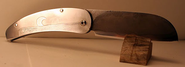

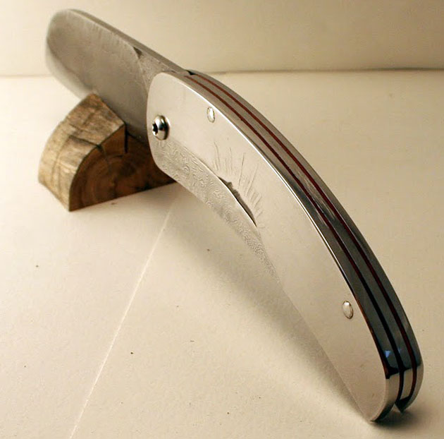

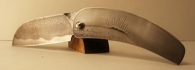

Messagede kof » Jeu 8 Sep 2011 22:13

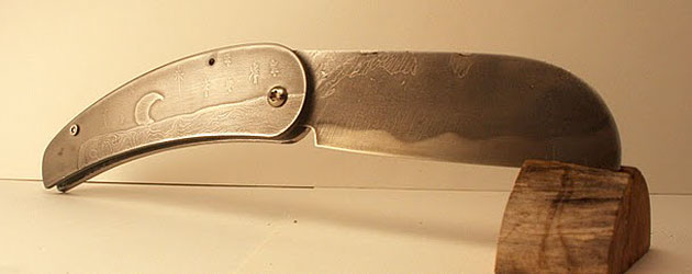

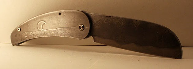

Voici la suite de la réalisation : fabrication de l'autre plaquette.
Lorsque le soleil se lève, la lune se couche, et avec elle les étoiles, donc:
Les dimensions sont :
    Épaisseur de lame: 2.8 mm et largeur 25mm
Reste à faire la contre-pièce et les finitions.
Messagede gobannos » Ven 9 Sep 2011 00:45
La lune et les étoiles sont-elles faites au perchlorure aussi ?
C'est du grand art.
gobannos
Messages: 181
Localisation: sumène
Messagede kof » Ven 9 Sep 2011 06:49
Oui, merci gobannos.
Messagede Stéphane Détrait » Ven 9 Sep 2011 21:32
Ce n'est pas ma tasse de thé mais il faut avouer que la recherche est poussée et que les techniques employées sont bien maitrisées.
Il est juste dommage que du côté lune, le sandwich soit moins marqué sur la lame.
Stéphane Détrait
Messages: 254
Localisation: vaucluse

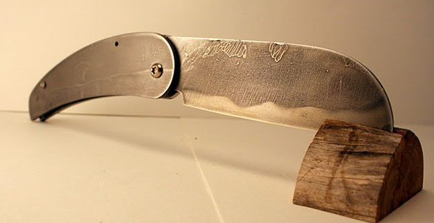

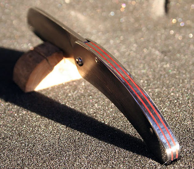

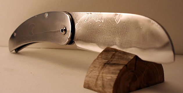

Messagede kof » Sam 10 Sep 2011 08:56
Merci Stéphane,
pour le sandwich, pour ne laisser que peu de hauteur de damas câble, on est obligé d'enlever beaucoup de matière. En plus, on est dans l'émouture ; donc du coup, on se retrouve avec des épaisseurs très fines qui pardonnent pas : un coup de bande de trop et c'est parti.
Autrement voila, il est fini. Je me suis bien éclaté sur celui là, cool !

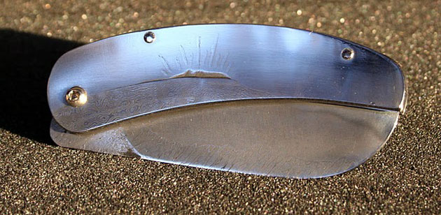

Voici quelques photos :
Et quelques unes en extérieur :
Voila, encore un grand merci à tous pour vos communications et remarques.
Kof
