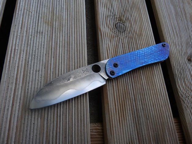

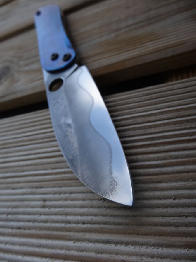

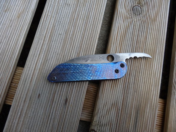

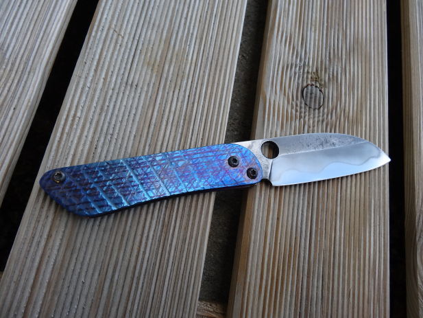

Messagede cardoso5fr » Lun 20 Aoû 2012 13:50
Voici un petit tartineur à lentille et spyderhole (licensed by Spyderco) déco (parce qu'avec la lentille, il ne sert à rien).
Ses caractéristiques sont :
  • Lame en acier 115w8 ayant subi une trempe sélective à l'huile à 810°C et un revenu à 200°C.
  • 14,5 cm de long à la lentille.
  • 3,5 cm de hauteur.
  • 8 cm de tranchant.
  • 19cm de longueur
  • 9 mm d'épaisseur pour 13 mm au pivot.
  • Le corps est en titane grade 5, kofisé.

Messagede scat » Mar 11 Sep 2012 07:44
Salut,
superbe couteau, avec une belle ligne, même fermé.
Je vais acheter du 115W8 à Achim pour fabriquer mon premier couteau. Je voulais te demander : pourquoi as-tu fait une trempe sélective ? Est-ce vraiment utile ou simplement "esthétique" ?
Et que penses-tu de ce métal ?
Merci d'avance.
scat
Messages: 6
Inscription: Mer 29 Aoû 2012 21:54
Re: Couteau pliant à friction à lame en acier 115w8 et manche en titane anodisé
Messagede cardoso5fr » Mer 12 Sep 2012 11:28
La trempe sélective n'a aucun intérêt mécanique sur une lame de cette taille. C'est purement esthétique.
Comme acier, c'est ce que j'ai vu de plus sympathique comme acier à outil jusque là. Au niveau des aciers non inox, il a la palme à mon sens au niveau agressivité du tranchant et au niveau tenu de coupe : c'est un plaisir.
Au passage, le petit maintien à température fait une grosse différence au niveau tenu de coupe.
