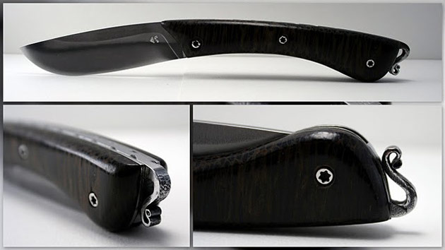

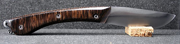

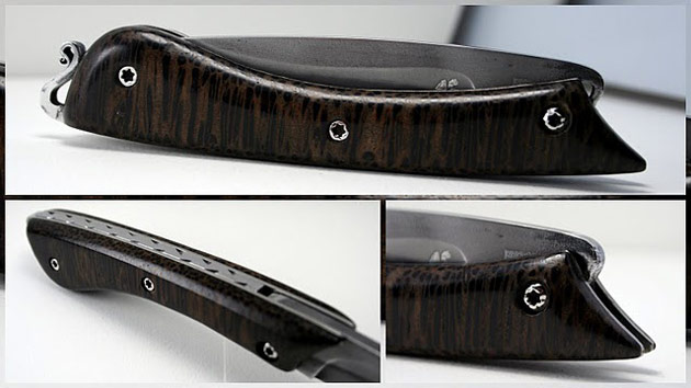

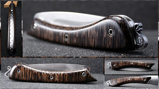

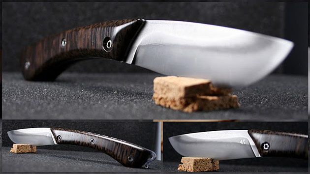

Messagede kof » Dim 13 Fév 2011 19:06
J'ai repris le design du dernier couteau présenté et aujourd'hui je vous présente celui-ci plus abouti.
Les caractéristiques du couteau sont :
Montage à friction
Lame en XC75
Platines en Titane Grade 5
Plaquettes en palmier debout
Fausse pièce guillochée et forgée en xc75
Visserie de serrage de l'axe traversante
Longueur totale: 20.5 cm.
Longueur de lame : 8.5 cm.
Épaisseur de lame : 4 mm au plus épais
Trempe selective à l'eau puis à l'huile
Révélation au perchlorure
kof

Messagede BDelor » Dim 13 Fév 2011 19:15
Je le trouve en effet beaucoup plus abouti. Les lignes lame / manche sont parfaitement fluides, toutes en courbes, avec lesquelles le biseautage net des platines et le dessin géométrique du palmier debout contraste agréablement.
Bravo pour les finitions, notamment le forgeage très régulier de la boucle décorative en bout de manche
Je ne distingue pas très bien le guillochage, mais il me semble original par son aspect également très géométrique.
Voilà un modèle qui me semble abouti, il ne te reste plus qu'à le décliner en différentes finitions...

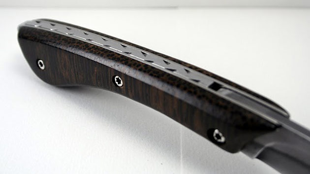

Messagede kof » Dim 13 Fév 2011 20:48
Merci Bernard,
Pour le guillochage, le l'ai voulu tout à fait simple pour ne pas trop charger le couteau. J'avais pensé d'ailleurs ne pas en faire au départ puis une fois finie, la surface contre pièce + platines était trop large (4 + 1.6+1.6 = 7.2mm) pour la laisser tell quel : donc petit guillochage... d'habillage, on va dire.
kof
Messages: 233
Localisation: Gard
Re: Couteau pliant à friction, lame en acier XC75 et plaquettes en palmier
Messagede BDelor » Dim 13 Fév 2011 20:50
Merci pour la photo.
Cela montre qu'avec de l'imagination, la technique de guillochage permet d'obtenir des embellissements très différents des habituels entrelacs vus et revus !
Messages: 5321
