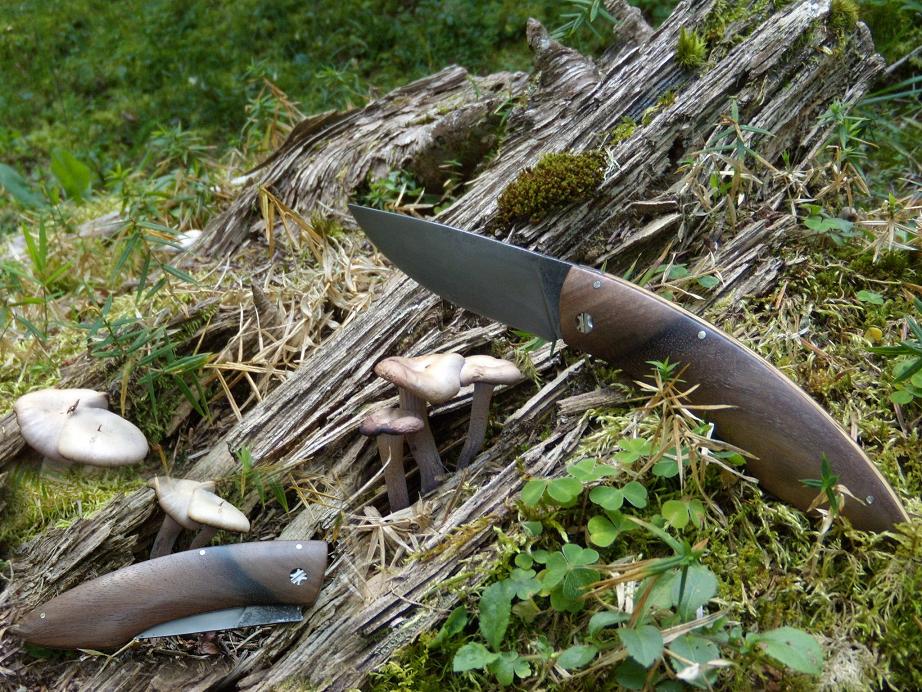

Voilà un petit couteau à friction que j'ai réalisé récemment.
La lame est en C130 avec trempe sélective à l'huile, la révélation de la ligne est très légère.
L'entretoise est en buis et les plaquettes en noyer.

Je le trouve superbe, le bois est fabuleux et j'aime cet acier.
Pour chipoter, peut-être que la lame pourrait s’intégrer mieux dans le manche en position fermée...
Comment as-tu "traité" le noyer ? Devient-il "rugueux" à l'humidité ?

Effectivement, la lame devrait arriver un peu mieux dans l'alignement du talon du manche.
C'est le prototype d'un couteau qui fera peut-être partie de ma production. il y a d'autres défauts à corriger auparavant, notamment allonger un peu le ricasso, le tranchant étant un peu trop près des doigts à mon gout.
Le noyer a été soigneusement sélectionné, poncé jusqu'au 400, puis passé à la frotte coton avec de la pâte à polir 622.

C'est une superbe réalisation ; le très beau noyer va à merveille avec le C130.
As-tu fait une patine sur la lame ?

Le noyer, je ne saurais plus te dire d'où il vient.
La couleur de la lame est due à la révélation de la trempe sélective au perchlorure

L'axe est-il une vis décorée ? As-tu fait un fraisage (on dirait qu'elle n'affleure pas du manche sur la photo) ?
La lame est-elle forgée ?

L'axe est effectivement guilloché et le bois fraisé de manière à ce qu'elle ne dépasse pas.
La lame est forgée.
