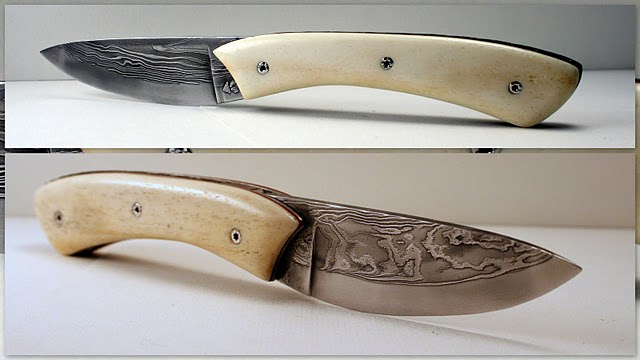

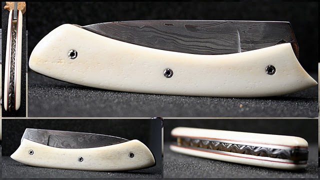

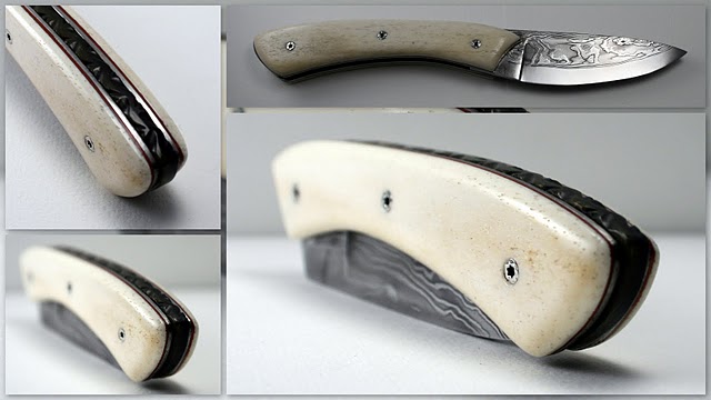

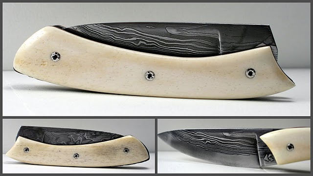

Messagede kof » Mar 8 Fév 2011 20:25
Voici un couteau pliant dont les caractéristiques sont :
Montage à friction
Lame en damas 90MCV8 et 15N20 (108 couches) et tranchant rapporté en XC75
Platines en Titane Grade 5
Plaquettes en os de chameau
Fausse pièce guillochée en buffle
Visserie de serrage de l'axe cachée sous les plaquettes.
Longueur totale: 18.5 cm.
Longueur de lame : 7.5 cm.
Épaisseur de lame : 3.2 mm au plus épais
Trempe selective à l'eau puis à l'huile
Révélation au perchlorure

Messagede BDelor » Mar 8 Fév 2011 20:51
Je ne suis pas trop convaincu par la ligne du manche, notamment en raison de l'irrégularité des courbes : léger plat sur le dos que j'aurais pour ma part vu plus régulièrement arrondi, et, au contraire, inflexion très marqué "en dessous", que j'aurais attendu plus plein. Ceci dit, il s'agit très certainement d'un choix volontaire de ta part, sans doute pour des raisons d'ergonomie, dont acte... Il faut seulement que l'œil s'habitue (depuis que je regarde les photos, cela me dérange déjà moins...).
Je suis par contre séduit par l'originalité de la ligne lame / manche, avec cette cassure franche mais originale, et probablement efficace là encore en terme d'ergonomie, ainsi que par tes lignes affirmées et inhabituelles sur le talon de lame et sur l'avant du manche.
La lame est belle avec un tranchant rapporté bien régulier. La pièce guillochée en buffle est une autre idée originale, et, comme à ton habitude, les finitions sont très soignées.
Je pense que c'est un couteau qui ne laissera personne indifférent !

Messagede kof » Mar 8 Fév 2011 22:01
Salut Bernard,
Tu as raison pour le plat, qui est très léger pourtant mais qui par contre est accentué par la contre pièce qui dépasse des platines à l'arrière.
Pour le reste ce n'est pas un couteau vraiment pensé; il me restait un bout de damas du "det" que j'ai présenté précédemment et que je ne voulais pas gaspillé. j'ai laissé libre choix à mon imagination, des fois ça fais du bien et en plus il en sort toujours quelques points positifs.
Moi par contre, la cassure entre la ligne du ricasso et l'avant du manche me gène plus. Les lignes auraient pût être plus parallèles.
Salut
A+
Christophe

Messagede Olivier21 » Mer 9 Fév 2011 08:03
Il faut effectivement se faire à l'esthétique du couteau qui n'est pas habituelle.
J'aime : la contre-pièce guillochée, c'est décidement très beau, la forme du talon de la lame en légère pointe et la forme du ricasso, l'élégante simplicité du manche dans sa forme et ses matières pourtant recherchées.
Je n'aime pas : la forme de la lame, trop feuille de saule à mon goût (très longue courbe vers la pointe, très ventrue), et surtout la jonction visuelle lame-manche : celui-ci tombe trop à mon oeil par rapport à la lame qui part droit.
du coup, je le trouve très beau fermé, moins beau ouvert....
Mais c'est toujours un très beau travail.

Messagede Giloud31 » Mer 9 Fév 2011 09:37
tu as choisi d'aligner manche / lame par le bas et non pas le haut, ça confère à ce couteau une forme très particulière mais qui mérite de la regarder à 2 fois avant d'apporter un jugement.
Au premier coup d'oeil, je me suis dit étrange, très étrange même ! et puis au second regard, pas mal... bien même !
Et oui, l'originalité de cette forme a rapidement pris l'avantage sur son étrangeté et j'avoue qu'il me plait bien !
Ajoutée à ça, la qualité de tes finitions comme d'habitude et surtout ce superbe guillochage sur la fausse pièce. Merci !
Et tu sais que je suis très sensible au visuel dégagé par les guillochages de qualité.
Enfin pour finir, bravo pour la ligne super régulière du tranchant rapporté.

Messagede kof » Mer 9 Fév 2011 14:38
Merci Bernard, merci Olivier, merci Giloud.
Je vais retravailler tout ça en intégrant vos remarques ; le brainstorming, ça a du bon.
J'ai déjà une petite idée....
Salut à tous.

Messagede BDelor » Mer 9 Fév 2011 14:54
Olivier21 a écrit:Je n'aime pas : la forme de la lame, trop feuille de saule à mon goût (très longue courbe vers la pointe, très ventrue).
Oui, mais c'est aussi ce côté ventru de la lame qui vient prolonger en reflet inversé la courbure en creux du manche. Personnellement, j'aime beaucoup l'ondulation régulière manche - tranchant de lame. Une lame plus fine casserait l'harmonie des courbes.
