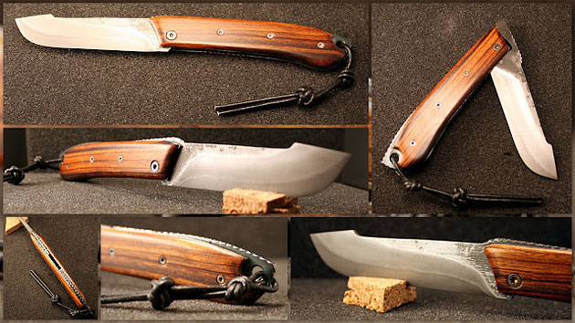

Voici un couteau, variation sur le Det, dont les caractéristiques sont :
  • Montage piémontais à friction
  • Lame en acier sandwich XC10/XC100 épaisseur 2.8
  • Visserie,plaques,contre pièce chauffés et bleui
  • Plaquettes en bois de fer
  • Guillochage
  • Longueur totale: 20.5 cm.
  • Longueur de lame : 9 cm.
  • Épaisseur de lame : 2.8 mm
  • Trempe intégrale à l'huile
  • Révélation au perchlorure

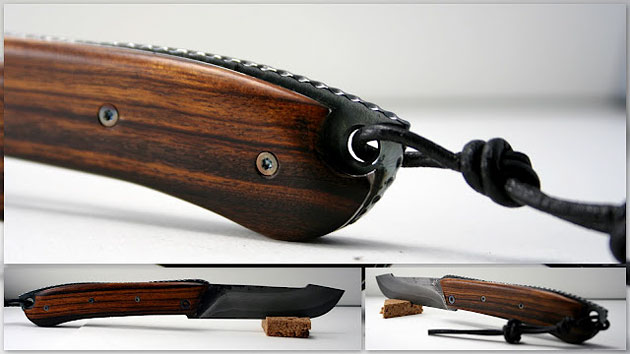

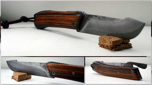

Joli, même si je n'aime pas trop le décroché entre la lentille et la lame. Mais elle est moins prononcée que sur le précédent, alors je préfère. Par contre, je trouve la lame trop proche de l'index quand on tient le couteau normalement : j'aurai peur de glisser sans une butée plus prononcée.
Les finitions sont sympa en tout cas, la ligne de trempe très esthétique.
Bonne soirée,

Pour ma part j'apprécie la manière dont le décroché sur le dos de la lame (esthétiquement réussi, à mon avis) vient rejoindre le talon du manche. La "queue" façon piémontais me plait moins, je préfère le deux clous simple, ou avec une lentille placée plus discrètement sur le dos de lame, mais ce n'est pas l'objet de notre discussion.
Le bois de fer a un très beau rendu (il ne faut pas hésiter à pousser sur le polissage), qui se marie bien avec le brut de forge.
J'aime bien cette manière de retravailler sur un modèle de couteau en introduisant de petites variation autour du "même thème".

Belle réalisation, j'aime bien l'ensemble, couleur, ligne. Il n'y a que le petit décroché sous le talon de lame qui aurait mérité d'être juste un poil arrondi pour mon regard. Sinon ce sont vraiment les couleurs qui me plaisent.

Tu as raison Bernard, c'est vrai qu'en retravaillant sur le même modèle, on peaufine à mesure et on se rend compte de ses erreurs passées qu'on a pas forcement vues de suite. Je pense faire le prochain avec le même lame mais sans le décroché au nez de la lame afin d'épurer la ligne.
Je pense prendre en compte aussi ta remarque Olivier concernant le talon ; mais il faut voir si ca peut passer car je ne voudrais pas toucher à la largeur du manche.
Bonne soirée.

Petite question : est-ce que la forme de la lame est utilitaire ou uniquement esthétique ?

pour moi la forme de la lame est purement esthétique. Par contre le décroché sur le nez de la lame, c'est quelque chose que j'ai vu plusieurs fois sur d'autres couteaux, donc peut-être que cela a une utilité mais je ne la connais pas.
