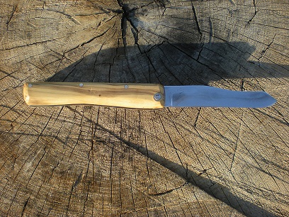

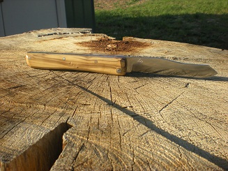

Messagede ldk » Mar 14 Juin 2011 21:41
bonjour,
voici mon deuxième couteau pliant à friction, le premier étant un peu plus grossier.
Il mesure 20.5 cm pour 9 de tranchant et 11 cm fermé.
La lame a été usinée dans du 90mcv8 de 2 mm d'épaisseur, avec une trempe sélective à l'huile et un revenu d'une heure à 200°C.
Les platines et la fausse pièce sont en inox, les rivets en laiton et l'axe en acier.
Les plaquettes sont en genévrier échauffé.
ldk

Messagede BDelor » Jeu 16 Juin 2011 20:02
Il semble bien pour ce qu'on peut voir sur les photos. La forme est un peu surprenante avec ce décrochement sur le dos de la lame, mais pourquoi pas...
Par contre, je trouve les rivets un peu trop proches des bords, ce n'est pas très esthétique, et c'est parfois fragile.
