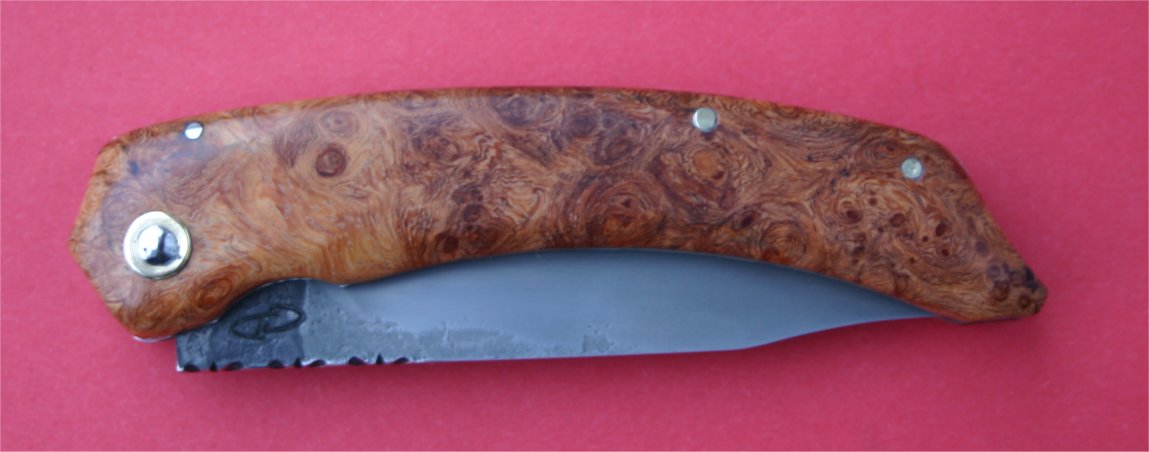

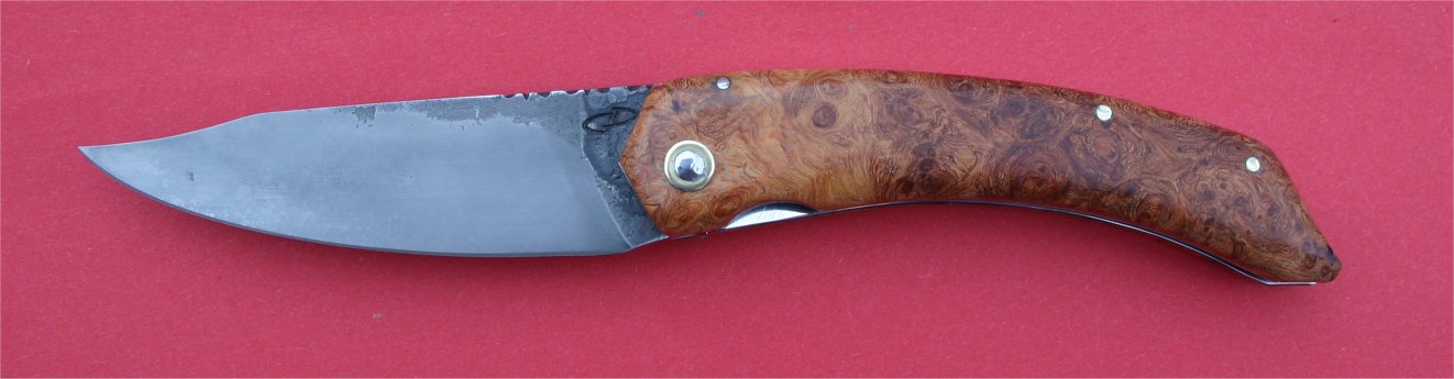

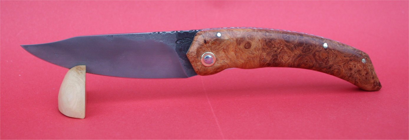

après une longue série de couteaux pliants à friction, je me mets aux liners et je confirme que c'est certainement un des mécanismes que je préfère.
Voici donc un liner dont la lame est forgée dans de l'acier C130 aux caractéristiques suivantes :
  • Trempe à l'huile, double revenu.
  • Longueur totale ouvert : 20.5 cm (11,5 cm fermé),
  • Lame de 9cm pour une épaisseur maximale de 4 mm, émouture plate.
  • Platines en Z20C13.

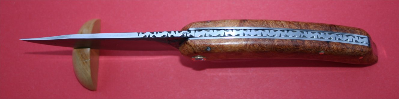

  • La lame et l'intercalaire sont guillochés.
  • Le manche est en loupe d'amboine.
A vos commentaires, merci. A bientôt.

Celui-ci m'avait échappé ! Il y a peu de commentaires, à mon avis, car c'est un modèle très classique et très proprement réalisé.
Pour ma part, mais en allant vraiment dans les détails, quelques petites critiques :
  • le matage de l'axe et sa rondelle qui pourraient être un peu plus réguliers,
  • les plaquettes que j'aurais personnellement préférées un peu plus fines (mais il est vrai qu'avec de la loupe, si elle n'est pas stabilisée, ce serait un gros risque de casse).
  • les traces de calamine qui à mon goût jurent un peu avec l'allure soignée du couteau
Et pour ce qui est des points positifs :
  • le guillochage, très soigné et très élégant,
  • la ligne d'ensemble, en particulier la manière dont la pointe rejoint le manche en position fermée, et aussi le dessin puissant de la lame en position ouverte,
  • l'amorce d'émouture, parallèle à la découpe des plaquettes,
  • le bois que tu as utilisé.
Si je comprends bien, c'est ton premier (ou l'un de tes premiers) liner. Est-ce que tu as rencontré des difficultés particulière sur le montage et l'ajustage ?

Merci pour les commentaires toujours constructifs et qui permettent de progresser.
Pour l'épaisseur des plaquettes, j'ai effectivement gardé de l'épaisseur pour la tenue en main et pour éviter la casse.
Pour la calamine, il est vrai que j'aurais pu pousser un peu plus pour la retirer.
Merci pour le guillochage et pour la ligne générale, j'ai effectivement essayé de mettre de la puissance dans le dessin de la lame.
Pour le liner, c'est effectivement seulement mon second. Sur le premier, j'ai rencontré des difficultés mais j’en ai tiré une bonne expérience qui m’a permis de ne pas refaire les mêmes erreurs : sur mon premier, le liner était trop reculé et il faut donc ré-appuyer sur le liner car il se rabat derrière le talon de la lame lors de l'ouverture ou de la fermeture.
Celui-ci ne m’a pas posé de problème particulier. Par contre il faut être très attentif et patient pour ne pas donner le coup de lime de trop afin d'avoir un ajustage parfait. Noter que je n'utilise pas de bille pour maintenir la lame en position fermée : je serre simplement un peu plus mon axe pour éviter toute ouverture intempestive. (De plus, je préfère les couteaux qui ont un peu de résistance à l'ouverture.)
Pour éviter les problèmes, je réalise toujours un dessin précis et je fais des pièces en papier et calque pour vérifier le fonctionnement et les ajustements à faire avant de me lancer dans la réalisation.

Bernard a déjà beaucoup dit, et je me contenterais de dire que je trouve le raccord lame-dos du ressort très réussi dans le guillochage. On ne voit quasiment pas la séparation des deux et le travail de lime est très réussi.
Je ne suis pas amateur de la lame, mais elle rend très bien lame fermée, et le ratio longueur de tranchant/longueur de lame est très intéressant.
Le risque de casse avec un bois non stabilisé et des plaquettes plus fines est-il si important que ça avec des intercalaires en métal comme ici ? Les intercalaires ne permettent-elles pas de rigidifier l'ensemble ? Et si on les colle ?
