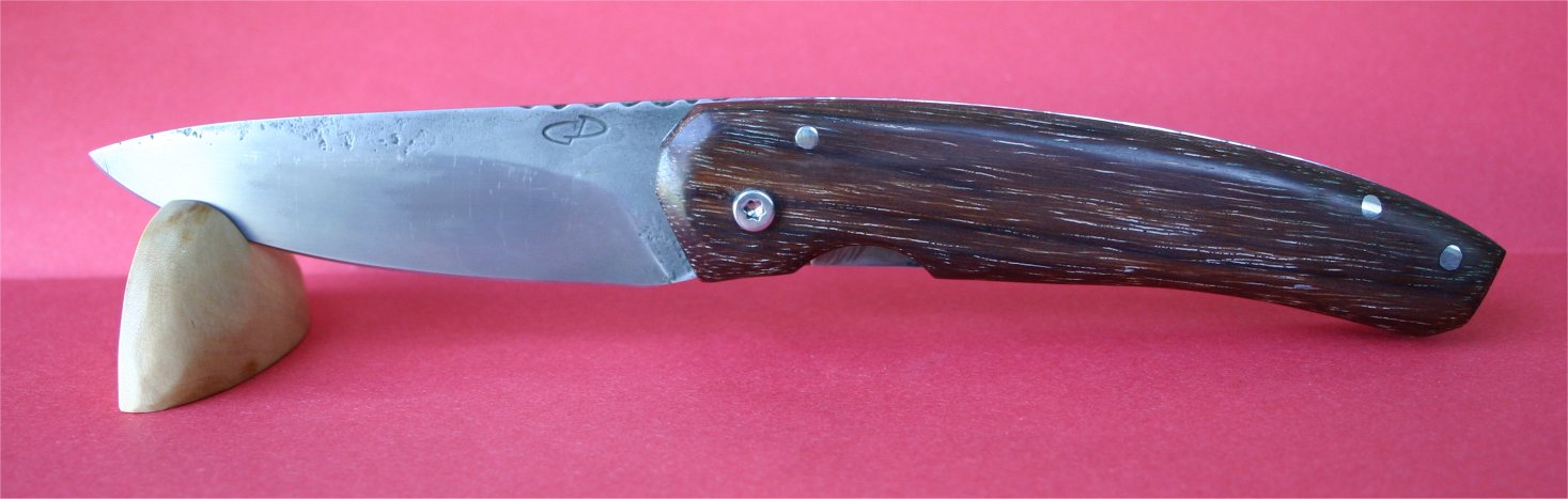

voici le descriptif de ce couteau pliant :
  • Système liner-lock.
  • Lame forgée en XC75, trempe à l'huile.
  • Longueur totale ouvert 19.5 cm (11,5 cm fermé),
  • Lame de 8,5 cm pour une épaisseur maximum de 3 mm, émouture plate.
  • Liner en Z20C13.
  • Axe traversant vissé.

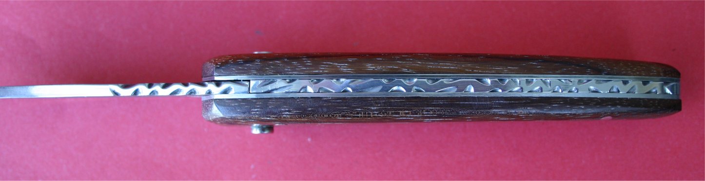

La lame et l'intercalaire sont guillochés. Le manche est en Cocobolo.
Je continue sur les couteaux liner-lock en ce moment. celui ci m'a demandé pas mal de travail sur l'ajustement pour enfin tomber pile poil et fonctionner parfaitement.

Beau boulot, juste une question que je me pose : es-tu sûr de ton bois, il est bizarre ?

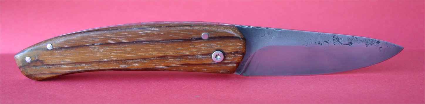

Oui le bois est bien du cocobolo (en tout cas, c'est pour cela que je l'ai acheté) mais j'ai utilisé un quillon qui portait sur l'aubier d'un coté et j'ai fait une plaquette avec le côté le plus sombre et l'autre avec le coté le plus clair, je n'ai pas utilisé le centre du quillon.
Les traces blanches sont les restes de pâte à polir que je dois encore nettoyer pour avoir un aspect plus net.

Les marques blanches dans les veines du bois donnent un aspect cérusé qui n'est pas désagréable (à mon goût du moins).

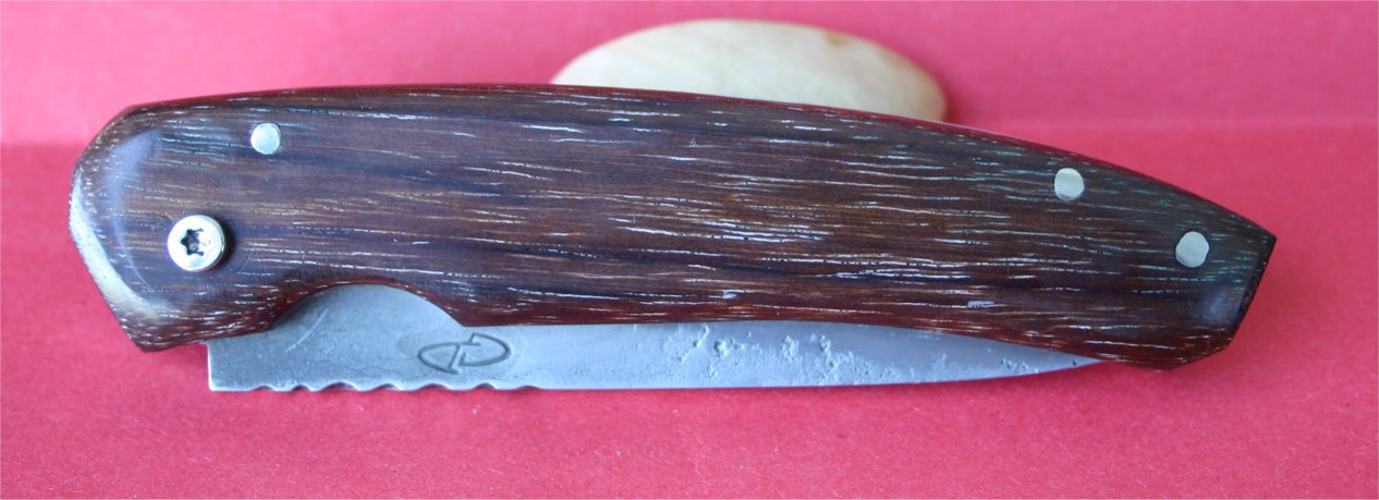

Par contre, je trouve dommage que la vis d'axe dépasse autant de la surface du bois, tu aurais gagné à lui faire un logement dans la plaquette (c'est peut-être encore possible, d'ailleurs).

Pour ce qui est de la vis qui ressort, c'est effectivement un peu disgracieux. Il serait effectivement toujours possible de faire un lamage et de noyer la vis.
J'ai simplement arasé la tête pour qu'elle dépasse moins mais je ne l'ai pas noyée dans la plaquette car je n'ai pas de fraise à lamer. J'ai déjà fait la mauvaise expérience d'abimer des plaquettes en essayant de faire un lamage avec une fraise sans pilote sur du bois dur comme le cocobolo et je n'ai pas pris le risque de recommencer sur celui-ci.
Il faut qu je me fabrique une fraise à lamer pour les prochains mais je ne sais pas trop comment faire. (Je ne trouve pas de fraises à lamer du commerce qui conviennent aux côtes dont j'ai besoin.)

J'ai déjà fait ce genre d'opération avec une petite fraise cylindrique de dremel montée sur une perceuse à colonne. C'est un peu délicat mais ça reste faisable. Il ne faut pas qu'il y ait de jeu dans la colonne, sinon ton fraisage est décentré.

C'est comme ça que je procède pour faire mes lamages sur les bois plus tendres. Mais ça reste très délicat comme tu le dis à cause du jeu de la colonne et pour arriver à bien centrer la fraise sur l'axe.
Faute de moyens, le système D fonctionne quand même mais c'est moins simple. Merci d'avoir rappelé ici cette méthode qui dépanne tout de même bien.

Pour centrer la fraise sur l'axe, je commence par monter un foret sur la perceuse, je positionne l'étau pour que le foret tombe juste dans le perçage de l'axe et je bloque tout. Ensuite il n'y a plus qu'à remplacer le foret par la fraise...

Merci Bernard, je vois bien la méthode que j'appliquerai la prochaine fois pour bien centrer mon lamage.
Ca ne va pas être simple avec ma perceuse colonne car la descente n'est pas complètement rectiligne. J'ai un léger décentrage qui s'accentue plus la descente est profonde. Comme la longueur des forets est plus grande que la tige des fraises, il va falloir que je jongle avec la hauteur de la table.
Bon je devrais y arriver quand même. A bientôt.

J'aime bien la forme générale de ton couteau, agressif, et il est vrai que le coté "cérusé" est plutôt sympa. Pour ce qui est des vis, j'utilise des vis à tête fraisée qui sont, à mon gout, plus discrètes. Tu peux trouver comment réaliser une fraise à lamer sur le blog de "Coustil". J'y suis arrivé sans difficultés, mais je ne m'en sert plus guère.
