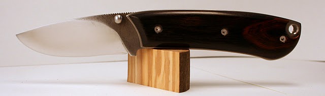

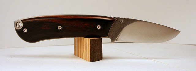

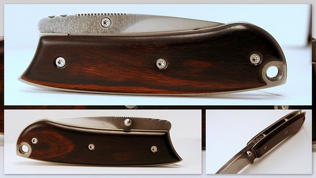

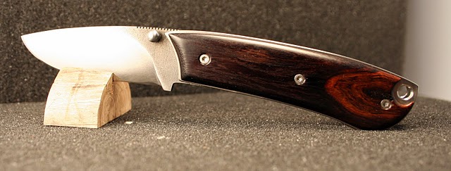

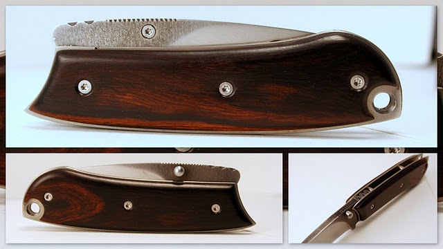

Salut à tous,
Voici le même couteau pliant que le précédent mais monté différemment (plaquettes plus petites que les intercalaires, 1 seul thumb) :
    Acier A2, Four de trempe, trempe à l'huile 200°, 2 revenus à 200° 2h
    Intercalaires en titane
    Plaquettes en bois de fer
    Montage liner lock pour droitier
    Longueur totale : 16.5 cm
    Tranchant : 7 cm
    Épaisseur: 4mm
Et voila :
kof

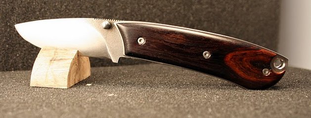

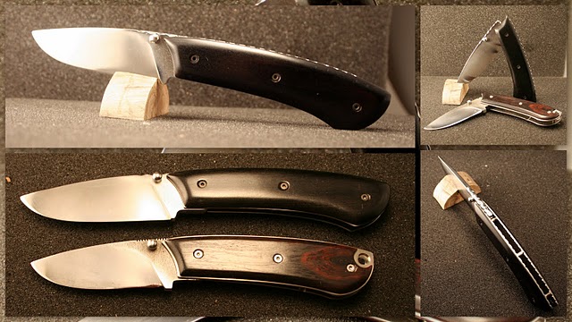

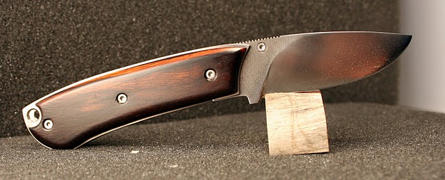

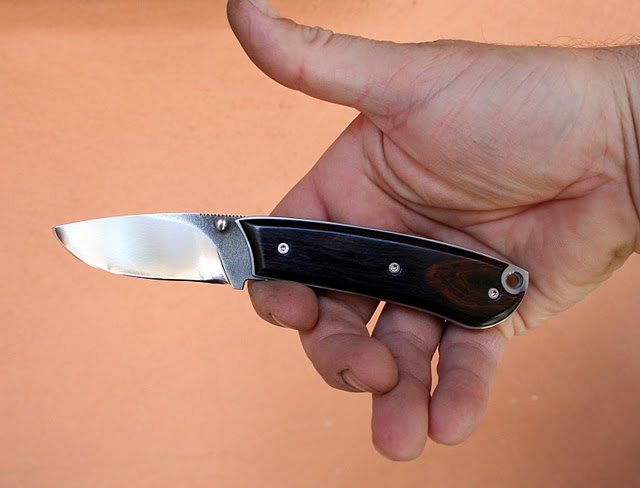

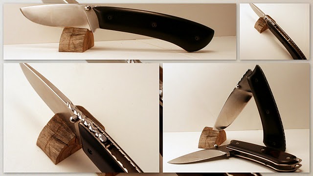

Bonjour à tous.
Voila le prototype du précédent couteau modifié et un peu rallongé.
Donc les caractéristiques sont :
    - Lame en A2 guillochée
    - Intercalaires en titane
    - Montage liner lock
    - Plaquettes en ébene.
    - Vis noires
kof

Messagede BDelor » Mar 12 Juil 2011 23:23
C'est curieux comme l'absence d'échelle est trompeuse. Les premières photos me laissaient croire à une dimension bien supérieure à celle que montre le couteau tenu en main ! Et cela change aussi l'impression d'ensemble que produit la pièce.
Sinon, rien à dire, les finitions sont toujours impeccables.
L'état de surface "granité" de l'acier provient-il de la trempe ou d'un micro-billage ?
Re: Couteau pliant liner lock à lame en acier A2 et plaquettes en bois de fer
Messagede kof » Mar 12 Juil 2011 23:32
Merci Bernard,
l'aspect granité provient de la trempe puis il est seulement un peu satiné à la bande à satiner.
Bonsoir.
